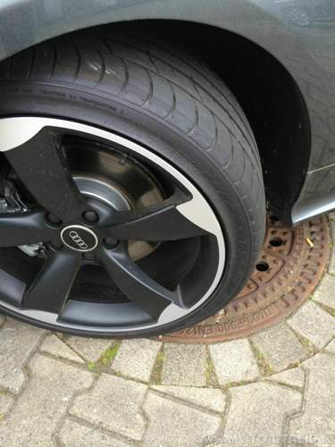

wie ich ja bereits sagte,habe ich heute den wagen bei H&R abgeholt ...leider haben sie vergessen die stabis zu verbauen :( aber gut,so ist's jetzt leider nun...
er fährt sich klasse...wie erwartet...und steht auch gut aufe räder :D (und ich weiß,was jetzt teilweise für kommentare kommen werden :) )
ich habe auf die schnelle ein paar fotos vom wagen gemacht...also nicht meckern ;)

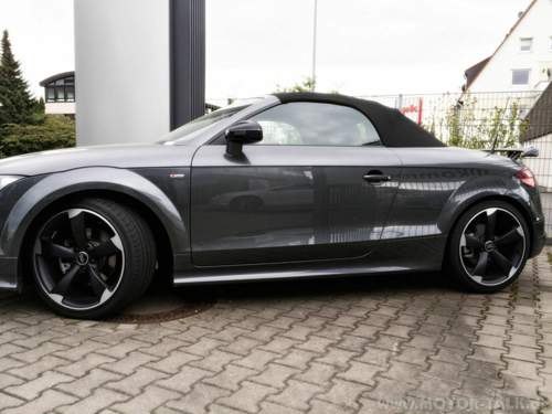

Hallo ihr Audi Fan's & Profis :)
Ich würde gerne wenn mein a3 s-line inkl sline fahrwerk kommt tieferlegen lassen nur habe ich 0 ahnung vom "Tuning".
Bei meinem Händler steht ein schicker TT S-line (siehe fotos) und der ist von der höhe echt perfekt (geschmacksache) nun frage ich mich wie ich diese höhe bei meinem A3 erziele wenn überhaupt nötig/möglich ich hatte mal ein a3 s-line mit 18z auf langzeitmiete der war nicht so tief wie der TT.
Wie oben schon erwähnt ich habe 0 ahnung vom tuning und ob der TT tiefergelegt ist oder es so aussieht weil der 19 zoller drauf hat ich habe versucht hier bissel zu lesen aber wenn man 0 ahnung hat is das nicht einfach oder ich bin zu doof dafür :P deswegen dachte ich ich frage mal auf die gefahr hier Hater zu treffen, hoffe ihr könnt mir da weiter helfen. Meine vermtung wäre 30mm eibach
danke :)
lg
Anhang-2
Anhang-1
Würde bei dem TT auf das Serien S-Line Fahrwerk (25mm) tippen oder max. 35mm Tierlegung. :)
