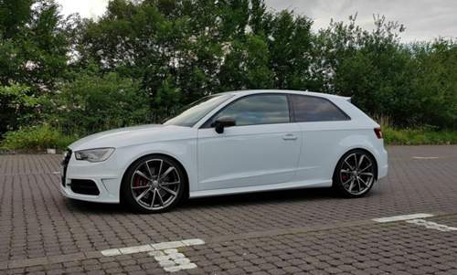

Abend , bräuchte mal Hilfe , habe ein a3 Ambition und will 40er Federn verbauen . Habe momentan 245/40 R18 Felgen drauf , passt das oder wird das problematisch ???
Kommt auch auf die ET der Felgen drauf an...
@Nktaman schrieb am 20. Juni 2018 um 13:16:51 Uhr:
ET ist 47
Felgen sind 9x18?
ET47, 245er Reifen und 40mm Tieferlegung, das wird sehr sehr knapp werden. Ich denke nicht, dass das ohne Nacharbeit funktioniert. Ich fahre bei 40mm Tieferlegung 8x19 ET45 und 225er Reifen und das ist schon grenzwertig, passt aber noch problemlos.
@mstylez schrieb am 20. Juni 2018 um 15:43:07 Uhr:
Felgen sind 9x18?
Ne 8Jx18
Hast du mal nen Bild wie deiner aussieht Bzw wie es bei dir von Platz her aussieht?
Damit hätte ich jetzt nicht gerechnet, auf ne 8x18 Felge so ein breiter Reifen, warum?
Das einzige was dir nen Strich durch die Rechnung machen könnte wäre der 245er Reifen, ansonsten passt alles.
Ich habe ein paar Bilder aber leider keine Nahaufnahme vom Radhaus, mehr kann ich dir nicht anbieten:
@mstylez schrieb am 20. Juni 2018 um 16:27:09 Uhr:
Die Waren schon drauf , ansonsten hätte ich 225er genommen .
Ok, da dank ich dir schon mal und hoffe das es passt . Ansonsten muss ich mir was einfallen lassen
Auf 235er oder 225er umsteigen... Besser als die Radhäuser zu bearbeiten.

@mystylez Deine Felgen, sind das die MAM A5 in Palladium front polish?
Ja genau.
Für den Winter dann in schwarz matt :cool:
