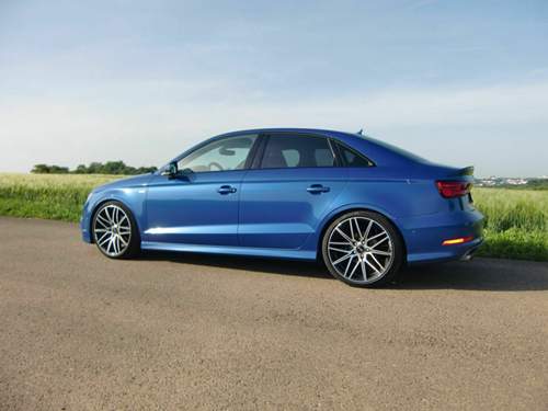

bin erst jetzt mal dazu gekommen ein paar Bilder zu machen.
KW Gewindfahrwerk
Cimg0008
Cimg0010
Cimg0013
am 26. Mai 2018 um 18:10
@schunak schrieb am 26. Mai 2018 um 16:42:54 Uhr:
KW Gewindfahrwerk
Deine Spurverbreiterung VA 20mm, HA 30mm hast du noch dran?
@DirtNnasty schrieb am 26. Mai 2018 um 20:10:12 Uhr:
KW Gewindfahrwerk
Die Spurverbreiterung ist nicht mehr verbaut.
Ich habe den Prüfer bei der Abnahme gefragt, ob das noch möglich wäre die Spurverbreiterung VA 20mm, HA 30mm eventuell zu fahren. Er hat es sich angeschaut und meinte, es währe sehr sehr knapp, wenn überhaupt in der Breite nur mit kleinen Anbauteilen zum Abdecken der Lauffläche vom Reifen so wie beim RS3 und genau kann man das nur sagen wenn die Verbreiterung verbaut wäre.
Ich habe auch bei den neuen Felgen 8,5Jx19 gegenüber Original 8,0Jx19. Hinten und vorne 10mm wäre vielleicht noch eine Option.
Mir persönlich gefällt das so wie es jetzt ist sehr gut.
