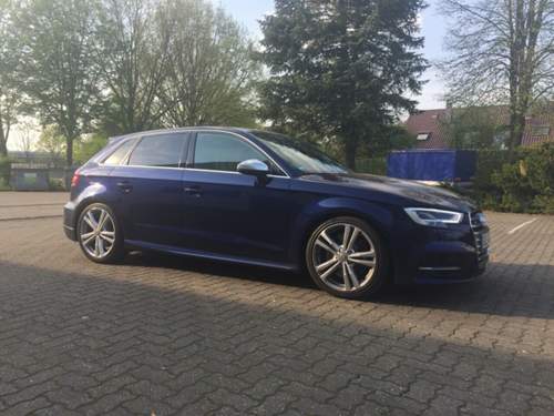

bin rundum auf 332,5 mm Radmitte-Bördelkante
- hinten ist das tiefste Position laut Gutachten für 4WD (50mm von Rahmen bis Feder)
- vorne dürften es ca 340 mm beim geforderten Maß von Schraubenmitte bis Feder, anders gesagt, 2 cm Restgewinde sein
-> damit lässt sich der Wagen sehr schnell fahren und das war mir wichtig, falls die Eifel mich mal ruft und der Waldweg befahren werden möchte :D
was die Klicks angeht, habe ich mit v/h 3/4 angefangen, bin aber jetzt auf 3/5.
macht das Heck ruhiger, wenn der Zug geschlossen wird.
evtl. gehe ich, wenn wir morgen nach-vermessen, aber auf 4/6.
für den Track würde ich bei GP Kursen Richtung 6-7/8-9 gehen, Nordschleife vermutlich die 4/6 oder vielleicht 5/7.

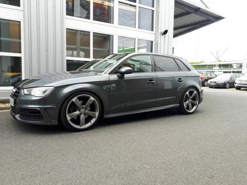

habe unten mal Bilder von meinem eingefügt....ungewaschen :)
332,5mm Maß Radmitte-Bördelkante rundum
Bilstein B16, vorne 3 Klicks, hinten 5 Klicks

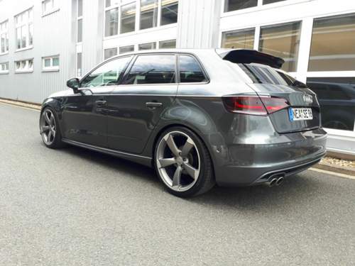

Hier mein A3 mit H&R 40/40 Federn!
Fahrkomfort ist sogar besser geworden als mit S-line Fahrwerk meiner Meinung nach.
Ist genauso runtergekommen wie ich es wollte!
Bis jetzt auch keine Geräusche obwohl neue Federgeneration aber ohne Schlauch um die Feder herum! Ich hoffe es bleibt auch so!
