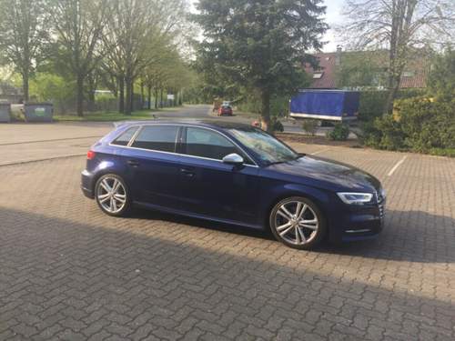

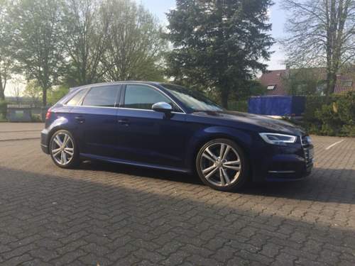

Hallo Leute,
ich habe heute mein KW Gewindefahrwerk eingebaut bekommen. Die Assystenzsysteme funktionieren wie vorher, kann keine Änderung nach der Tieferlegung feststellen.
Im Gutachten steht auch nix davon, außer du hast Magnet Ride verbaut dann muss alles neu eingestellt werden bezw. neu kalibriert werden.
Scheinwerfer noch einstellen lassen und ab zum Tüv.
Felgen 8,5 x 19 ET 46, Reifen 235x35x19

Was heißt bei Magnetic alles neu? Lediglich die Scheinwerfer und die Dämpfer neu Kalibrieren/ Achse vermessen lassen. Kenne keine fall wo jemand alles, also Acc usw. einstellen musste.

Magnetic steht im Gutachten bei mir dabei. Gutachten ist von 02.2018.
Jedem selbst überlassen was gemacht wird oder nicht....

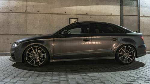

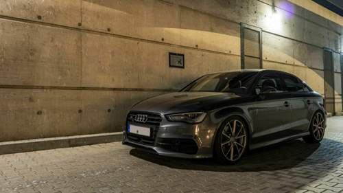

habe seit ca einem Monat das Bilstein B16 verbaut. War jetzt nach 900km nochmal zur Achsvermessung und es musste wirklich nochmal nachgestellt werden.
Letzten Donnerstag habe ich meine Sommerräder (5 V-Speiche 8x19 ET49) in Verbindung mit Spurplatten (va/ha-24/30) eintragen lassen. War beim verschränken dabei und hinten ist es echt an der Kotzgrenze, vorne wären auch 15mm Platten pro Seite gegangen. Eingetragene höhe von Radmitte bis Kotflügelkante ist vorne 323mm und hinten 325mm. Das ist tiefste TÜV-Höhe
Anbei noch ein paar Bilder wie es aktuell aussieht.

sieht sehr gut aus!
perfekte Tiefe/Höhe!
warum musste nochmal nachgestellt werden? waren die Werte so aus den Soll? Hat sich das Fahrwerk viel gesetzt?
Das Fahrwerk hat sich seit dem Einbau um 7mm vorne und 5mm hinten gesetzt. Ja, die Werte waren vorne und hinten aus der Toleranz. Spur und Sturz passt jetzt, der Nachlauf ist jedoch aktuell immer noch außerhalb der Toleranz, diesen kann man laut Werkstatt aber nicht einstellen (keine Ahnung ob das stimmt). Der Dekra Prüfer hat das auch alles für gut befunden. Ich habe aber die 2. Achsvermessung in einer anderen Werkstatt machen lassen, als die erste. Da diese einfach moderner ausgestattet ist. Hatte da ein besseres Gefühl.
Nachlauf kann nicht eingestellt werden
