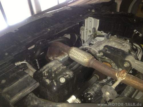

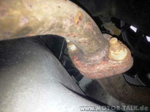

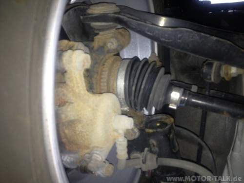

ich habe zum Glück noch kein Theater mit dem Spark. Nur mit Chevrolet, beim Kundendienst wegen ÖL etc.
Hab jetzt den Spark knappe 2 Jahre und habe jetzt wieder Sommerreifen montiert und hatte ne Hebebühne zur Verfügung. Im nachhinein leider, ich glaube der Fault von unten nach oben durch.
Wie sehen eure unten aus??
MfG
Img-1101
Bild-9
Bild-6
Themenstarteram 23. April 2013 um 5:27
Moin
@ Teddy, gegen Vibrationen im Lenkrad, als ich die neuen auf der Maschine hatte hätte ich die alten auch drauflassen können, Höhen- und Seitenschlag.....schwach
Bei mir konnte nicht so viel faulen da er ne Tonne Öl verloren hat (Stirndeckel/Kettenkasten).
Wohnst du in der Nähe der See? Sieht schon arg rostig aus, also durchrosten wird da nichts aber es sieht nach hoher Luftfeuchtigkeit aus, wenn ich mich irre korrigiere mich :p
Gruß Sam
