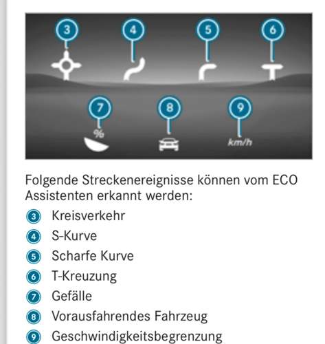

Bis dato wusste ich von der Funktion nicht. Habe es vorhin auf dem Weg zur Arbeit mal versucht. Hat geklappt, aber nur im Modus E und Start/Stopp an. Ich fahre immer mit deaktivierter Start Stop Funktion, auch mal im E-Modus. Bisher hat er nie gesegelt auch nicht in den Leerlauf. Also kurzum bei mir nur im E-Modus und aktivierter Start/Stop-Funktion. Fahrzeug 300d (mild hybrid)
Anbei auch die Symbole im E-Modus
.jpg
Grüne ECO- Symbole ( Fuss vom Gas) kommen bei Programm C beim "Auffahren" auf den Vordermann. Im Programm E zusätzlich kurz vor Geschwindigkeitsbeschränkungen, Kurven, Kreuzungen, Baustellen, etc.
Segeln im Sinne von Motoraus funktioniert bei meinem Mildhybrid C300 analog zum C180 nur wenn die Funktion nicht ausgeschaltet ist ( Start/Stop) und das Auto sich im E- Fahrmodus befindet. Dann geht der Motor wirklich zwischendurch aus, ich habe das Gefühl, das ist zumindest ähnlich wie in den oben genannten Situationen. Kurz vor Geschwindigkeitsbeschränkungen, auftauchender ( langsamer) Vordermann, Kreuzung kommt, Gefälle, etc.
