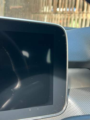

Problem mit Kombiinstrument.

@mbdriver91 schrieb am 17. Oktober 2023 um 15:45:57 Uhr:
Moin, hast du noch die werksgarantie?
Wenn ja lass es schnell noch von MB austauschen. Bei mir sind beide Displays in dem Zustand und werden nächste Woche ausgetauscht.
