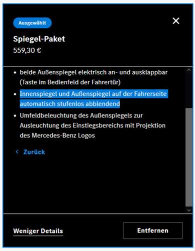

Also mein X118 hat die Abblendmöglichkeit auch nur auf der Fahrerseite. Ist wohl so bei Mercedes.
mfg Wiesel
Guten Morgen,
bin mal schnell in den Konfigurator gehuscht.
Unter weitere Informationen ist wirklich hinterlegt, dass nur die Fahrerseite abgeblendet wird.
Das ist mir in der Praxis noch gar nicht aufgefallen.
Nun ja, Mercedes schreibt es auch so. Bis jetzt hat es mich nicht gestört, wundert mich aber schon ein bisschen.
Nailzz
Spiegelpaket
Ist bei VW auch so. Ich denke im normalen Segment ist das Standard.
Bei A8/S-Klasse/7er/Porsche und Co. mag das anders sein.
Audi A4 zB beidseitig...
Also eher die Mercedes "oder" Option...

Die Aussenspiegeln auf der Beifahrerseite sind in meisten Autos seit einigen Jahren nicht mehr ablendbar. Die Ursache ist wohl ein Direktiv, wo es verboten wurde, weil beim Rechtsabbiegen die Fußgänger und Radfahrer im Dunkeln und in der Dämmerung schlechter zu sehen sind, wenn der Spiegel wegen hinter Fahrenden Fahrzeuge dunkler werden. Das ist irgendwie logisch und ist auch ein typischer Unfall beim Rectsabbiegen.
Die Modellen die schon früher Typenzulassung bekommen haben, dürfen wohl immer noch nach alten Regeln gebaut werden.
Ob es wirklich ein Direktiv gibt, weiß ich nicht sicher - die Sache wurde vor einigen Jahren von BMW so erklärt, wenn ich gefragt habe. Ich finde das nicht problematisch, der Innenspiegel muss ablendbar sein und der Aussenspiegel auf der Fahrerseite ist auch wichtiger.
Jukka
