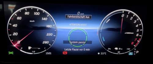

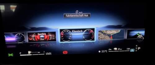

Hallo Zusammen,
nachdem ich meinen S206 gestern abgeholt habe ist mir aufgefallen, dass ich im Tacho kein Navi anzeigen lassen kann - weder im Menü als Fullscreen Ansicht, noch in der klassischen Ansicht als kleine Navi Karte. Genausogut kann ich mir in der klassischen Ansicht die Assistenten nicht anzeigen lassen. Jedes Mal wenn ich nach unten bzw hin und her scrolle kommt die Meldung „Bitte warten“ aber es passiert einfach nichts.
Kennt jemand das Problem oder weiß wie man das hinbekommen kann?

Kannst du dazu mal ein Video hochladen?
Bisher noch nicht von so einem Problem gehört.
Klar kann ich morgen mal machen
Bei MBUX 1te Gen hat man Augmented Reality benötigt, um die Karte im Tacho anzeigen zu lassen. Bei MBUX 2 wäre mir sowas auch neu.

Anbei das Video zu meinem Problem
Und eine kleine Bilderstrecke… kann im Fahrerdisplay einfach nicht die Navi Ansicht anwählen, weder als Fullscreen noch im Classic Modus

Hast du schon alle Dienste in der Mercedes Me App aktiviert? Vielleicht fehlt da ja noch irgendwo ein Haken?
