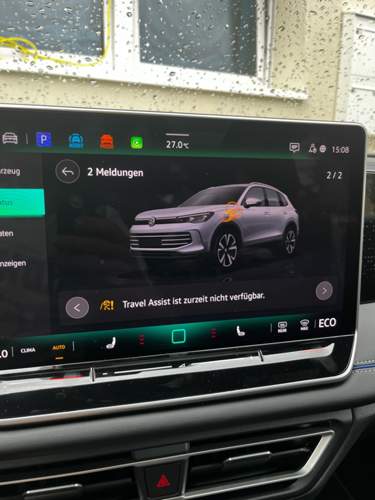

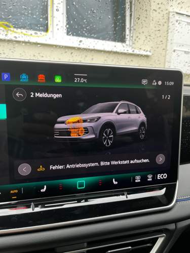

Zu Assistentenproblemen:
Ein Freund hatte letzte Woche den Ausfall.
Er brachte den Wagen am Dienstag zu einem VW-Händler und ließ ihn dort stehen.
Heute wurde er gerufen, um sein Auto abzuholen, da sie vorerst nichts am Auto machen können, weil VW ihnen mitgeteilt hat, dass es in Woche 38 ein Software-Update geben wird, das die Probleme beheben soll.
Es scheint, dass die Probleme durch eine Überhitzung der Frontkamera verursacht werden, da sich der Lüfter, der die Kamera kühlen soll, nicht immer dann einschaltet, wenn er sollte, sodass die Kamera überhitzt und andere Assistenten ausfallen, weil sie auf die Frontkamera angewiesen sind .
Es scheint, dass manchmal der Lüfter anspringt, wenn das Auto ausgeschaltet ist, was dazu führt, dass die Batterie entladen wird, und das ist der Grund, warum manche Leute Schwierigkeiten haben, das Auto zu starten.
Es handelt sich nicht um ein Hardwareproblem, deshalb trat das Problem bei jemandem, der seine Frontkamera austauschen ließ, nach zwei Wochen wieder auf.
Ich hoffe, dass die Software dieses Mal in Ordnung ist und es keine Probleme mehr gibt.
Außerdem sollte mein Auto diese Woche geliefert werden.
Mein Händler rief mich heute an und teilte mir mit, dass die im August produzierten Autos (mein Auto wurde Anfang August produziert) zu einer Qualitätskontrolleinrichtung gebracht wurden, wo Software-Updates durchgeführt wurden und die Lieferung daher noch eine Woche dauern würde. ,
Jeder, der auf sein Auto wartet, sollte also über die neuesten Software-Updates verfügen und hoffentlich wird alles gut.

Meiner steht seid zwei Wochen beim freundlichen,wegen diversen Problemen ( Assistenssysteme / Alarm geht einfach los usw ). Habe gerade die Info bekommen man wartet seitens VW auf das Update vorher können Sie nichts machen . Die Probleme sind bekannt bei VW .Also fahre ich weiterhin Golf e-tsi welchen ich als Ersatzfahrzeug bekommen habe . Bin mal gespannt wie lange es noch dauert . Diesbezüglich konnte man keine Auskunft geben.

Das fängt ja gut an Fahrzeug 1 Tag alt 400 km drauf …. Fehler Fahrergurt , Fehler Antrieb.. E- Modus nicht verfügbar Fehler Travel Assist,
Die Nacht geht’s in Urlaub, ich bin mal gespannt
