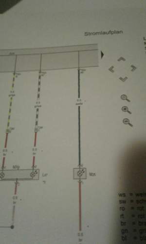

Hi Zusammen,
wie zu erwarten bin jetzt auch ich dran... Durch den kaputten Wischwascherschlauch ist der Schalter defekt und das 3. Bremslicht (oben Heckfenster) leuchtet auch bei abgeschlossenen Auto.
Kann mir jemand sagen welcher Sicherung dafür zuständig ist? Ich komme erst am Samstag dazu in die Werkstatt zu gehen aber bis dahin ist die Batterie leider leer...
Liebe Grüße
[Von Motor-Talk aus dem Thema 'Oberes Bremslicht leuchtet dauerhaft. (Kenne das Problem aber wo sitzt Sicherung?)' überführt.]
Zur Sicherung kann ich jetzt nichts sagen, aber das 3. Bremslicht leuchtet idR. durch die Feuchtigkeit, die durch das bekannte Problem ->
https://www.motor-talk.de/.../...-wischwasser-kabelbruch-t5479846.html
für die nötige Leitfähigkeit sorgt. Dadurch glimmt die Bremsleuchte. Manchmal ist das Leuchten so schwach, das es nur im dunklen wahrgenommen werden kann. Wenn man einige Tage die Wischwasserpumpe nicht betätigt und die Feuchtigkeit trocknen kann, ist die Leuchte häufig auch vorübergehend wieder aus. Also Schlauch reparieren und dann Kabelbaum/Steckverbindungen prüfen/trockenlegen. Ich habe in einer freien Werkstatt rund 150,-EUR dafür gezahlt, VW zieht da schonmal neue Kabelbäume für viel Geld ein.

Hi du, leider habe ich keine Garage! 🙁
Das Problem mit dem Wischwascherschlauch ist schon behoben aber damals war kein Stecker defekt, daher ist da noch der alte Stecker verbaut & dieser wird wohl oxidiert sein. Sprich der Schalter muss raus. Dazu komme ich aber erst am Samstag & bis dahin ist die Batterie leer. Daher meine Idee mit der Sicherung. Raus beim abstellen & rein beim fahren. 🙂
Liebe Grüße
Mach den Stecker einfach ab glaub nich das die Bremsleuchte einzeln abgesichert is.
Würd übers Bordnetz abgesichert sein.
