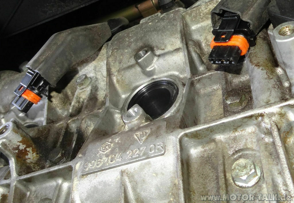

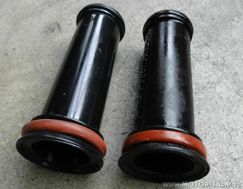

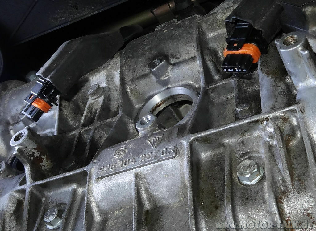

Bin relativ neu in der Porschewelt und fahre seit einem halben Jahr ein 986 Boxster von 2000 aus erster Hand und der hat jetzt 127Tkm runter, jede Jahreswartung wurde nachweislich durchgeführt. Bisher völlig Problemlos.
Ein kleines Ölleck hat sich dann doch eingestellt, also kurzer Hand behoben und dabei noch andere Sachen geändert. Die Plastikrohre ,wo die Zündkerzen drin sind, mit den 2 O-Ringen sollten erneuert werden, im gleichen Zug neue Zündkerzen und ein 71°Thermostat wurden eingebaut. Desweiteren wurde auch gleich ein Ölwechsel gemacht, Valvoline SynPower 5W40. Waren ca.4h Arbeit.
Vielleicht kann man sich mit anderen 986 Boxster Fahren austauschen.
