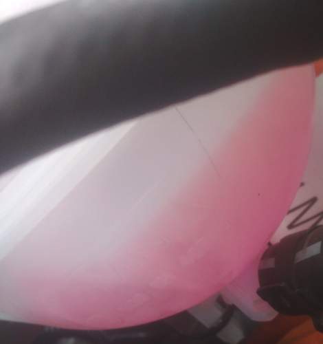

@kievit schrieb am 17. September 2022 um 14:56:22 Uhr:
@jokergermany.de.vu schrieb am 17. September 2022 um 13:10:28 Uhr:
Das Kühlwasser im Elektrokreislauf ist zu niedrig.
1. Was könnte das sein?
2. Fahren ohne das Kühlwassersystem des Elektrokreislauf zu benutzen ist nicht möglich, oder?
Ich gehe davon aus, dass das Auto schon einen Winter gelaufen ist? Wasser zieht sich mit kälteren Temperaturen zusammen und wenn der Behälter knapp auf Strich gefüllt war, kann er mit Abkühlung knapp unter den Strich kommen.
2018 gebaut
Wurde ggf der Batterie-TPI vor kurzem durchgeführt? Da wurde die Dichtung geprüft und dazu auch die Batterie ausgebaut, falls aus bestimmten Bauzeitraum.
Anfang des Jahres, ja
Kühlwasser Elektrokreislauf
Dann kann man versuchen zu Reklamieren, das bei der TPI wohl etwas schief gelaufen ist. Vorher war der Kreislauf und Füllstand ja OK.
Ist halt nervig, da die nächste Werkstatt 30km Entfernt ist, ich Montag 50km zur Werkstatt muss und mir garantiert keiner kostenlos nen Leihwagen geben wird...
