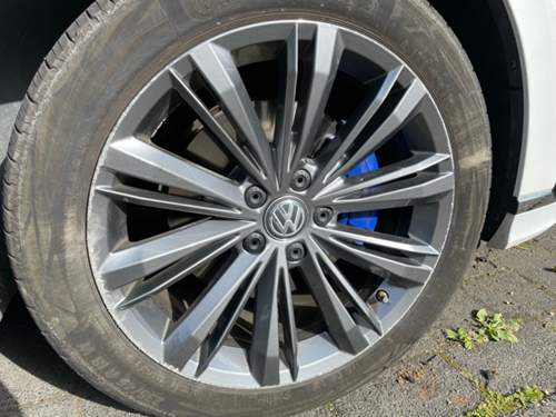

- Tausch der Alufelge vorne rechts, die ich letzte Woche geschrottet habe (706,00 EUR ...)

War an manchen Stellen schon arg tief rein. Also mindestens 5 mm. Und einmal "rundum". So oder so habe ich dann mit dem Fuhrparkleiter abgesprochen, dass wir ersetzen.

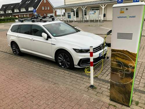

Gestern Abend das Fahrzeug abgeholt, erste kleine Enttäuschung: steht nicht an der freien Ladesäule, sondern mitten auf dem Parkplatz. Ergebnis: Akku leer. Kommentar der Dame am Empfang: da stand vorhin noch ein anderes Auto.

- Tausch der Alufelge vorne rechts: getauscht ;-) Allerdings hat man nicht kontrolliert wie der Druck der restlichen Räder ist. Ergebnis, weil ich vor dem Urlaub etwas mehr reingefüllt hatte: vorne rechts jetzt weniger als Rest. Also muss ich da nochmal ran. Man hätte ja auch...
@TPursch schrieb am 29. Juni 2022 um 11:11:54 Uhr:
Ja das ist nervig, dass die Conti EcoContact keinen Felgenschutzrand haben :mad:
Ich hab noch nie so sehr Obacht gegeben, wie mit diesem Auto…

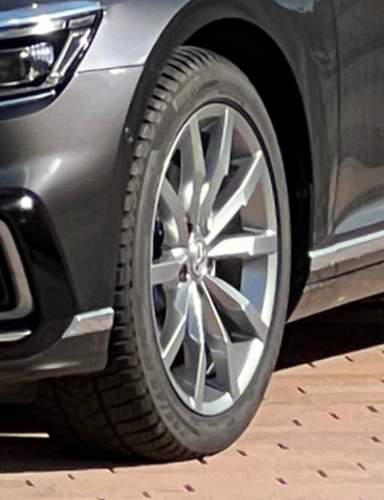

Ich denke es wäre vielleicht mit den Vredestein WR nicht so arg geworden (wir lassen ja immer umziehen im Winter...), aber dafür war ich wohl zu "wuchtig" unterwegs das es gänzlich ohne Schaden abgegangen wäre.
Meine Pirelli Winter-Sottozero 3 haben schon einen ziemlich breiten und auch recht harten Schutzrand. Umso größer ist die Umstellung im Sommer :rolleyes:
Wie es aussieht, bist du ja längs rangefahren, da hätte ein Felgenschutzring garantiert geholfen.
Ich hab bei den neuen Reifen darauf geachtet, dass die einen Felgenschutz haben.
Blöd nur, dass der von mir gewählte Reifen kein Seal hat. Es wäre entweder Felgenschutzrand oder Seal möglich gewesen. Beides zusammen angeblich nicht.
Bei 50 km/h, hohem Bordstein und ein bisschen „Winkel“ mindert das vielleicht, aber es kracht/kratzt trotzdem :-/
Bin schonmal mit etwa 60-70 einem Bordstein zu nahe gekommen sodass es ziemlich gekracht hat ... und ich dann dachte die Felge und der Reifen müssen wahrscheinlich in die Tonne.
