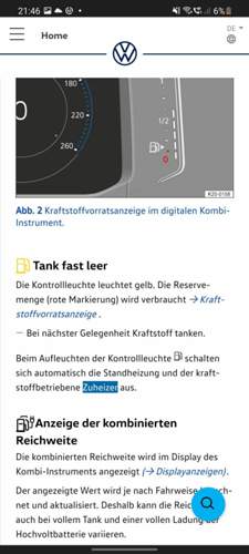

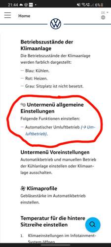

In der Bedienungsanleitung vom GTE taucht das Menü nicht auf.
Einmal ist bei der Suche Zuheizer aufgetaucht.
Also wirklich Programmierfehler.
Ich vermute dass ist einfach ein Menüpunkt aus dem allgemeinen MIB3. Bein Verbrenner kann man entweder warten , bis das Kühlwasser warm ist oder den Zuheizer aktivieren, der dann elektrisch schneller für Warmluft sorgt. Beim GTE müsste man ausprobieren, ob der beim Deaktivieren im Verbrenner Betrieb tatsächlich nicht die Hochvolt Heizung nimmt. Ich vermute, dass der Schalter beim GTE keinen Einfluss hat.
Am MIB3 kann es ausnahmsweise nicht liegen, ich hab ein MIB2.5 :D
Auch kann es normal nichts mit der HV-Heizung zu tun haben, weil ohne SH gibt es den Punkt nicht.
Vielleicht wird es mal mit einem Update behoben, wenn es überhaupt mal einem auffällt :p
