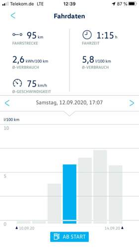

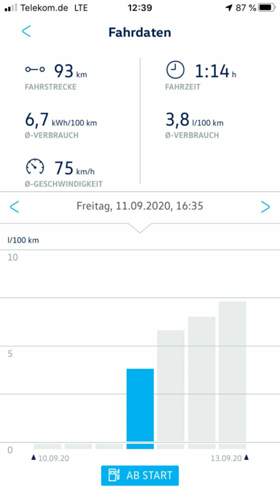

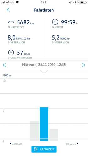

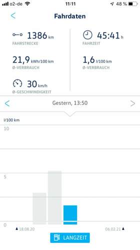

Also das geht schon. Zwar keine 1 Liter aber auch gute Werte.
Siehe Bilder

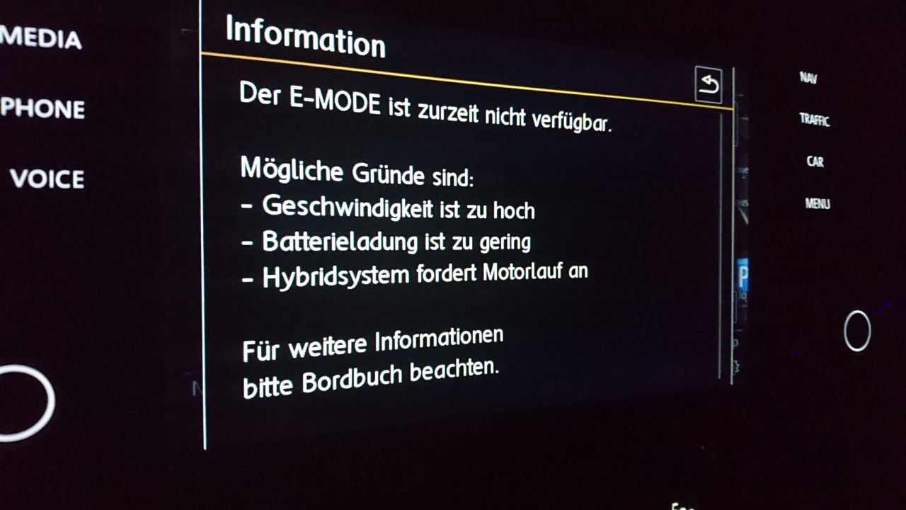

Wenn das Auto aus der Garage kommt und merkt, wie Popokalt es ist, wird der E-Modus überhaupt verfügbar sein?
Sollte ich dann Hybrid mit Ziel-Ladestand 40% fahren?

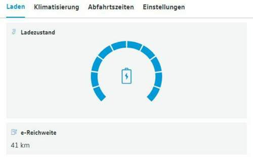

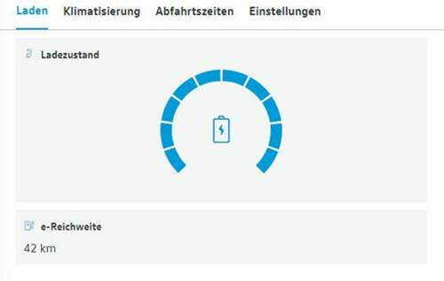

Wenn ich meinen so lade, dass bei Erreichen des maximalen Ladestands die Abfahrt geschätzt nur ein bis zwei Stunden später erfolgt, dann hat er deutlich mehr Reichweite als wenn das Fahrzeug nach Erreichen des maximalen Ladestands (z.b. um die Mittagszeit) dann noch 4 Stunden bis zum Feierabend steht.
Ich denke dass die Batterie erst warm werden muss um effizienter genutzt zu werden.
Die Batterie wird beim Fahren auch irgendwann warm, allerdings sind dann schon etwa 10km Strecke gefahren worden mit höherem Verbrauch.
Daher denke ich, dass bei sehr tiefen Außentemperaturen eine Stunde nach Erreichen des max. Ladestands (oder nach Fahrtende mit E-Modus) kein Problem sind aber nach 3 bis 4 Stunden schon deutliche Nachteile entstehen.
@01234E Also wenn du direkt nach dem Vollladen losfährst, ist der Akku ja bei Ankunft noch gut warm. Selbst wenn er dann 9 Stunden steht, ist das sicherlich kein Problem, da er ja langsam auskühlt.
Ich denke mal, die Warnung im Handbuch bezieht sich auf tagelange Standzeiten bei Frost, also wenn man das Auto nicht benutzt. Da sollte man eben den Wagen nicht mit leerem Akku stehen lassen. Der normale Alltagsbetrieb mit regelmäßigem Laden kann kein Problem sein.

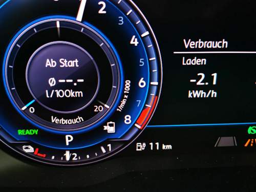

Ich glaube, das ist mein absoluter Negativrekord bei der angezeigten Reichweite 😁
Auto abschleppen lassen auf B gestellt 😛
