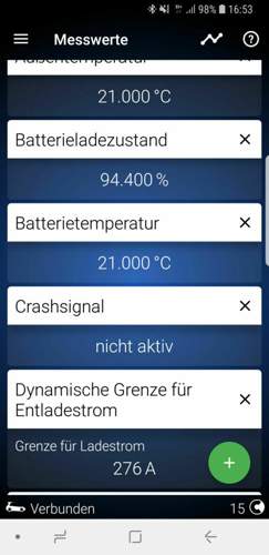

@__NEO__ schrieb am 24. März 2019 um 11:40:52 Uhr:
@fraenky1968 schrieb am 24. März 2019 um 05:38:22 Uhr:
Der Akku hat brutto 9.9 kWh.
1. Er wird aber für die längere Haltbarkeit nicht ganz voll geladen, sondern nur bis ca. 95%.
2. Er wird auch nicht komplett leer gefahren, damit der Motor auch nach längerer Standzeit wieder anspringt. Das muss er mit dem E-Motor machen da der Benzinmotor keinen Anlasser hat. Außerdem zum Schutz vor Tiefentladung. Wenn 0 Restreichweite angezeigt wird hat der Akku noch ca. 25% Ladezustand.
Also kann man "nur" knapp 7 kWh aus einem voll geladenen Akku "verfahren".
Gruß Frank
Wo liest Du diese Werte aus?
Mit OBDeleven.
Wo - nicht womit ;-)

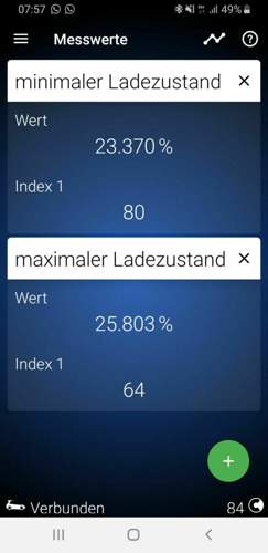

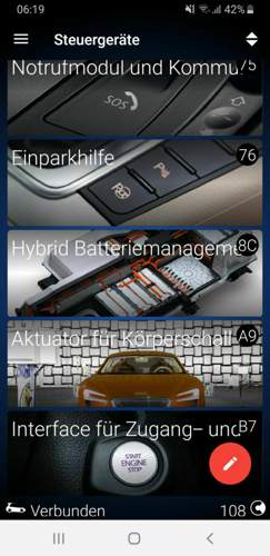

Im Steuergerät 8C Hybrid Batterienanagement (Bild 3) unter
Messwerte.
Es gibt mehrere verschiedene z. B. Batterieladezustand (Durschschnittswert aller 96 Zellen) -Bild 1
oder
minimaler Ladezustand/maximaler Ladezustand (zeigt den Ladezustand der stärksten und schwächsten Zelle mit Angabe der Zellennummer) -Bild 2
Balancen, sprich die Zellen anpassen kann man bei jeder x-beliebigen Spannung, wenn es das Batteriemanagement unterstützt. Lade ich (A3 e-tron) die Batterien auf "100%", zeigt mir VCDS eine Zellspannung von 4,0 V. Das entspricht real ungefährt 80 % der Gesamtkapazität - zum Wohle der Lebensdauer.
