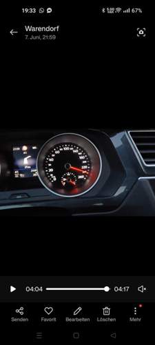

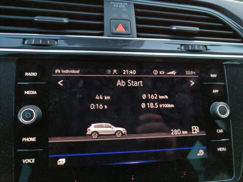

Vor längerem hatten wir mal die Diskussion über die Höchstgeschwindigkeit. Ich hatte heute mal Gelegenheit zum ausprobieren. Akku war noch etwa halb voll und ich habe klassisch mal Fuß auf bodenblech. Laut elektronischem Tacho war er bei 241, also ich glaube nicht das er abregelt.
Tacho Abweichung... Aber ein 150ps 1,5er Benziner schafft man laut tacho auch auf den Wert im Tiguan.
@Passat-B8BiTDI schrieb am 1. November 2023 um 19:18:30 Uhr:
Vermutlich bergab mit Rückenwind. Wie soll das sonst gehen..... (der ist mit 202 km/h eingetragen)

Tacho Abweichung eben, keine Ahnung, vielleicht auch die Stahlkappen Schuhe, das Heimweh, oder der 102 Kraftstoff.
Will da auch garnicht diskutieren, habe es auf Video über einen längeren Zeitraum, aber realistisch sehe ich es auch nicht an.
Komfortabel mit dem Geschrei ebenfalls nicht und vom Verbrauch braucht man garnicht erst reden.
Somit sind beim GTE laut Tacho 240 eigentlich kein Problem, wo er ja mit 225 oder so angegeben ist.
Reifen sind die Helsinki Winter also 17 Zoll. Und natürlich sind es wahrscheinlich weniger km/h in Realität. Aber eine Abregelung habe ich einfach nicht gespürt. Naja irgendwann mach ich ein Foto, aber man kann schon auch mit nem GTE zügig fahren.
Und es war eine gerade Strecke.
Also der Passat Variant GTE FL ist definitiv abgeregelt bei Tacho 237 (Analoger Tacho mit digitaler Anzeige), was dann ziemlich genau den +-225 GPS entspricht. Da geht auch bergab nicht 1kmh mehr…
Meiner hat bei Tacho 234 auch nach GPS seine 225,5.
Das schafft er auch tatsächlich immer. Bis zu Tacho 247 ist dann bisher ein (einmaliger) Bonus gewesen.
