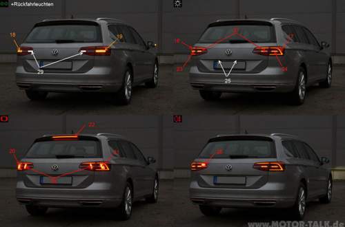

@__NEO__ schrieb am 19. Sept. 2023 um 18:52:35 Uhr:
Das gilt glaube ich auch für die inneren Brems- und Rückfahrleuchten
Dem kann ich nicht ganz zustimmen.
Meine äußeren Bremsleuchten werden auf der entsprechenden Seite deaktiviert, sobald der Blinker derselben Seite betätigt ist.
(MJ2016, R-Line Exterieur)
Ich schrieb von den INNEREN in der Heckklappe… bei den äusseren ist das korrekt
Danke, da muss ich mich mal genauer achten, wenn ich den Wagen wieder habe!
Zurzeit wartet er leider auf einen neuen Turbo (bei 195tkm)
Anbei
Bild #210723680
@__NEO__ schrieb am 19. September 2023 um 22:32:04 Uhr:
Tja, wer lesen kann, ist klar im Vorteil.
Mea culpa. ;)
@hadez16 schrieb am 20. September 2023 um 07:43:18 Uhr:
Anbei
Vielen Dank.
Neben Deinem Blog Grundsätze der Fahrzeugcodierung bei VAG und dem von TBAx MQB - Leuchtenkonfiguration erklärt eine wirklich sinnvolle Ergänzung.
Schade nur, dass man sich das alles selber zusammenklauben muss.
