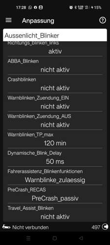

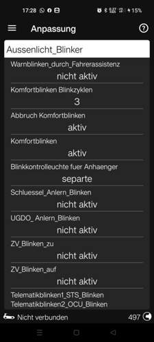

Punkt 1 kannst du nicht anpassen
Punkt 2 geht ohne Zugriffsberechtigung
Punkt 3 sollte bereits ab Werk Aktiv sein
@nirvananils bei meinem (Bj 2016) war Punkt 3 (Warnblinker bei Vollbremsunng) nicht aktiv. Evtl wurde daß erst in späteren Bj ab Werk direkt gemacht.
Ne eigentlich nicht, dann hat es entweder jemand deaktiviert oder es war ein Reimport
War ein Leasingfahrzeug von einer Pharmafirma. Glaub nicht, daß die Rumcodieren :)

@nirvananils schrieb am 12. Juli 2023 um 17:33:21 Uhr:
Danke dir f.d. Antworten.
Punkt 1...Schade, hätte ich gerne etwas runtergesetzt, ist dann halt so.
Punkt 2...Ok, werde ich mal testen.
Punkt 3...Nö, ist bei mir (2019er) auch nicht aktiv. Ist viel. Abhängig von der Ausstattungslinie. Werde ich mal nachaktivieren.
@Golfi30 schrieb am 13. Juli 2023 um 18:26:54 Uhr:
@Passat-B8BiTDI bei meinem Golf habe ich es getestet, von 70km/h voll in die Eisen... Warnblinker haben ausgelöst
Richtig. Dafür blinkt das Bremslicht bei einer Vollbremsung bis zum Stillstand und erst dann fangen die Blinker an zu blinken.
Wie gesagt, hat mein Superb Bj 2011 schon.
