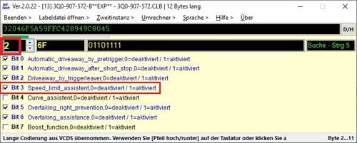

Nochmal: Berücksichtigung Verkehrszeichen/Streckenverlauf im ACC ist eine falsche Codierung. Die tut dir zwar nicht weh, tut aber auch nichts produktives.
Bitte überprüfe, ob das mit Anhänger beschriebene Bit im ACC gesetzt ist. Ansonsten arbeitet das ACC auch mit Hänger so, als wäre kein Hänger dran.

So, habe heute nochmal alles überprüft und mußte feststellen, daß mir beim codieren ein Fehler unterlaufen ist. Habe im ACC-Stg 13, im Byte 2 versehentlich das Bit 3 aktiviert. Habe das Häkchen wieder entfernt und sieh da, die "Option" wird nicht mehr angezeigt und der Fehlerspeicher bleibt auch leer. Vielen Dank nochmal für die Hinweise ;-)
ACC Stg 13 Byte 2 Bit 3
ACC Menü

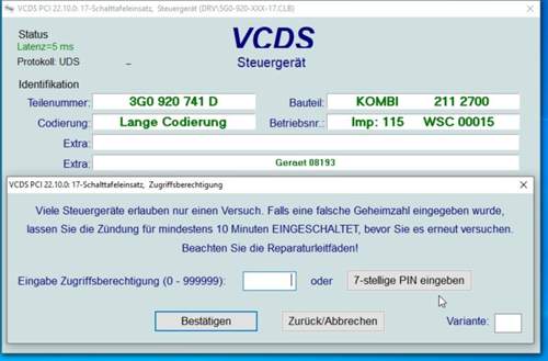

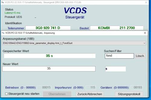

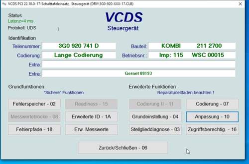

Weiterhin wollte ich in der MFA die Anzeigedauer für Fondgurt-Anzeige anpassen und kürzer einstellen. Die steht bei mir auf 35 Sekunden und nervt mich doch etwas. Allerdings konnte ich die Zugriffsberechtigung nicht "freischalten", die irgendwie bei dem STG nicht angezeigt wird (siehe Screenshot). Was kann ich da tun?

Anpassung Fondgurtwarnung
