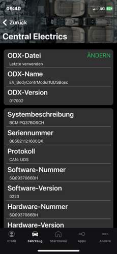

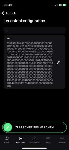

Hat jemand die Möglichkeiten mir für dieses Steuergerät die Leuchtenkonfiguration Front zu senden? Habe ein großes Problem mit meinem Abblendlicht
@Passi schrieb am 2. April 2023 um 09:42:52 Uhr:
Der Wert hilft dir nichts, sofern du keine Details zum Fahrzeug sendest. Und wenn du dann noch STG4B und D6 und D7 hast, erst Recht nicht
Welche Details braucht ihr
Und wenn ich jede einzelne Einstellung vergleiche?

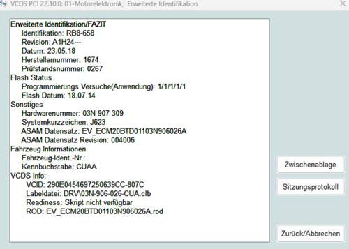

Nabend, ich möchte herrausfinden ob VW "heimlich" mein Motorsteuergerät geupdatet hat. Kann ich das mit VCDS sehen? Wenn ja wie?
Danke euch
Mit VCDS ins Steuergerät rein und dann „Erweiterte Identifikation“ aufrufen.
Da kannst du unter „Flash Status“ sehen, ob versucht wurde zu programmieren oder auch erfolgreiche Programmierungen. Beide Zähler sollten bei 0 stehen.
Solltest du beim Chippen gewesen sein, wird hier aber schon mal mindestens eine 00001 zu finden sein.
Ich danke für die Antwort.
Anbei das Bild mit dem Ergebnis.
Ist daraus zu erkennen das mein Motorsteuergerät eine neue Sofware bekommen hat?
