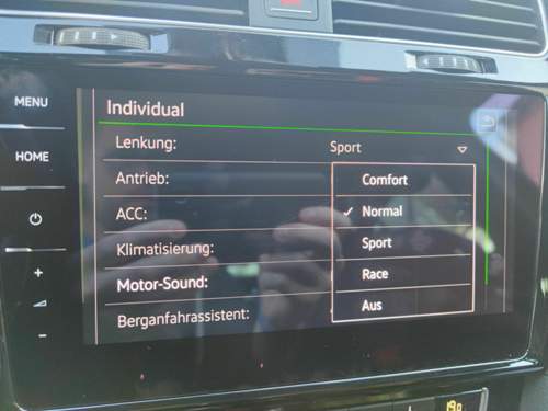

Was ändert sich denn bei dir beim Punkt Motorsound?
@Passat-B8BiTDI schrieb am 19. Februar 2022 um 18:21:49 Uhr:
Ja ich kann die Parameter anpassen.
Habe ich ja bei meinen Bitdi ebenfalls gemacht.
Wer das alles kann, weiß ich nicht, vcp prinzipiell ist ja vermutlich weit verbreitet, das wäre aber nur das Tool zum aufspielen, nicht zum ändern.
Weiß ja nicht wie eilig du es hast, gelegentlich fahre ich an Frankfurt am Main vorbei.
Woher bisst du denn ? Wäre mal super
Beim Bitdi im Passat nichts, zumindest in meinen MJ, daher habe ich den Punkt per Codierung auch mittlerweile ausgeblendet. Der Arteon hat ja den Innenraumaktor, da könnte man Sound Innen entsprechend anpassen.
Die 2l tsi mit >270ps können ja die Auspuff Klappe steuern.
Die Diesel haben zwar auch eine, aber die ist ja überwiegend für die Abgas Nachbehandlung verantwortlich und nicht direkt für den Sound.
ESC und Allrad(eds) kann ich zwischen Normal und Offroad wählen.

Dann aber rechtzeitig, das ist nicht in 5 min gemacht, zumal ich nichtmals weiß, was du für ein Antrieb verbaut hast und ob ich dafür ein DS habe.
Ich kann in Bochum den Innenraum Sound sogar auf eine andere Kennlinie flashen. Ich fahre aktuell z.b. RS4

Zusätzlich habe ich in der FPA Race für den Sound und die anderen Einstellungen
Race und Sport ; kenne ich jedenfalls nur von audi so- ist identisch (nur andere Bezeichnung)
oder gibts da ein unterschied?
Macht beim Soundaktuator definitiv einen Unterschied wenn man die Audi A4 Firmware fährt. Aber nicht jedes Steuergerät kann diese Unterschiede, manche können nur 2 oder 3 Modi
Warum hast du den RS4 drauf und nicht RS6?
@monstermolt schrieb am 20. Februar 2022 um 09:43:44 Uhr:
.. sind die stg denn gleich ?
@Scotty18 schrieb am 20. Februar 2022 um 08:18:07 Uhr:
Der "Race"-Modus ist bei VW ab Werk den R-Modellen vorbehalten. Die haben dann jeweils keinen "Sport"-Modus. Insofern ist der auf meinen Fotos gezeigte Race-Modus bereits seit Auslieferung vorhanden gewesen, nur eben nicht die zusätzlichen Einstellmöglichkeiten in "Individual".
Im FPA-Datensatz lässt sich das (Anzeigetext Race statt Sport) optisch retuschieren.

@wk205 schrieb am 20. Feb. 2022 um 10:36:11 Uhr:
So ist es, man kann die Texte individuell anpassen.
Genauso könnte ich auch das Verhalten von Race ins Eco Profil schreiben.
Kann kann beim Sound auch Offroad integrieren, dann hört es sich vielleicht nach einen Traktor oder Panzer an, wer weiß. Nicht alles was man dort darstellt macht auch Sinn.
Ich habe bei mir z. B von Lenkung auf Progressivlenkung den Text geändert, weil ich eben auch Hardware mäßig den Wechsel gemacht hatte.
In meinem Fall versteckt sich dahinter aber auch tatsächlich die gezeigte Option. Das individual Profil hat eine Besonderheit, das man Funktionen unabhängig von den FEC aktivieren kann
