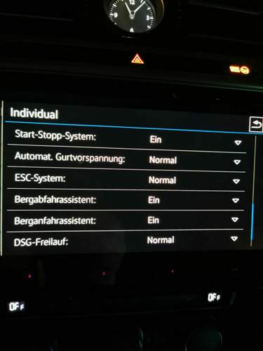

ich habe FAP mit DCC, habe mir mal den XDS Codiert, wie kriege ich das Menü ins FAP damit ich XDS den XDS (diferenzial Sperre) so einstellen ob Sport oder Normal ?
Wo auf welcher STG. kann ich Allgemein über FAP was ändern ?
Danke

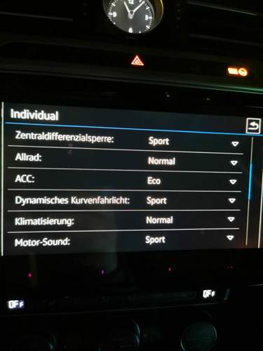

Er meint sowas, wie ich es in meinem Golf realisiert habe, siehe Foto. Sorry vorab für das schmierige Display.
Das ist keine Codierung, sondern Anpassung der Parameter vom Gateway.
Habe da auch die Haldex bei mir drin, aber auch zusätzlich den Punkt Allrad fürs EDS/XDS.
Auch noch viele andere Punkte. Man kann die Liste sehr lang machen, je nach verbauter Hardware.
Und man kann die Parameter auch nahezu unendlich anpassen, bei mir klappt der DLA auch in Eco, oder mein Motor getriebe startet auch in Sport wenn ich ihn so angestellt habe.
Der Datensatz muss zunächst im Original vorliegen, dann entsprechend angepasst werden und dann bspw mit VCP auf das GW geschrieben werden.

Vielen Dank, genau das habe ich auch gemeint. Stg. 19 kann man es also einfach über Anpassung durchführen oder braucht man da VCP und muss man noch dazu was überschreiben Software mäßig ?? Wo finden ich die Parametern auf Stg. 19 ?
Mfg.
Du brauchst VCP oder Odis, Ahnung was du tust, da nicht interaktiv bearbeitbar und den originalen Parameter-Datensatz zum Auto vom VW Server.
Es handelt hier nicht um Anpassungen oder Codierungen, sondern um den Grunddatensatz, der nur ins Steuergerät eingespielt wird und nicht ausgelesen werden kann
@VW_PASSAT schrieb am 19. Feb. 2022 um 15:35:29 Uhr:
Nein es ist leider keine einfache Anpassung.
Wobei, man kann den bearbeiteten DS bzw. Über Codierung auswählen, was man tatsächlich sichtbar bzw. Nutzen will.
Dafür muss aber erst mal der DS(Parameter) die Funktionen hergeben.
