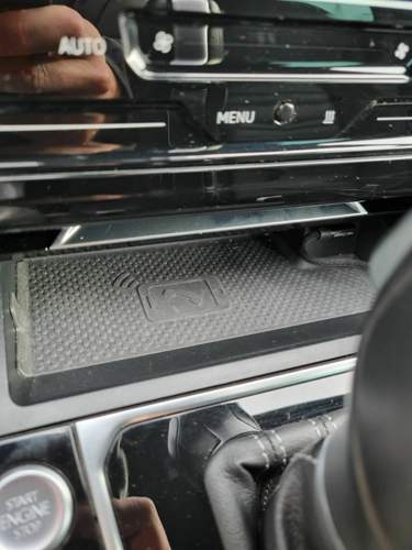

@PassatB8 schrieb am 15. Februar 2022 um 19:54:21 Uhr:
Oh man, ich glaub ich bin echt zu doof dafür. Aber wenn ich es richtig verstanden habe brauche ich kein separates Kabel (siehe Bild) sondern nutze meinen vorhanden Anschluß. Richtig
Das Kabel passt doch gar nicht an die Ladeplatte. Das ist ein Daten / LVDS kabel.

@PassatB8 schrieb am 15. Februar 2022 um 20:13:36 Uhr:
Da sieht man wieder das ich keine Ahnung habe. :eek:
Was überhaupt nichts schlimmes ist :D !!
Je nachdem von welcher Ausstattung Du kommt und wo Du hin willst (Qi Ladeplatte) ist es mehr oder weniger Arbeit es zu Verkabeln. Evtl halt jemanden suchen, der Dich dabei unterstützt. Gerade wenn es das erste "elektrische" Projekt am Fahrzeug ist. Ein Kabelbrand im Fzg ist nicht lustig.

Danke für die aufbauenden Worte :D Ich würde gern von dieser Schale (siehe Bild) auf Qi Ladeschale umrüsten und eventuell den USB Anschluß neben den Schalthebel legen, muss ich aber erst schauen wie es aufgebaut ist, zudem hätte ich gerne einen USB Anschluß der verschließbar ist, weiß aber nicht ob es soetwas gibt. Und ja alleine mache ich das nicht, habe da ne gute Werkstatt an der Hand, zumal ich ja auch das Werkzeug zum auspinnen nicht habe.
Im Bild ist die Koppelplatte. D.h. wenn Du dort ein Händy drauflegst, wird über diese Platte Deine Händyantenne auf die Aussen -(Haifischflosse)- Antenne induktiv eingekoppelt. Um das zu ermöglichen, ist in der Platte, ausser der Koppelschleife, ein wenig Elektronik verbaut. Das ist insofern gut, weil diese Elektronik die gleichen Anschlüsse benötigt, wie deine gewünschte QI Ladeplatte. Über den Pin 5 wollen wir uns nicht streiten :D. Der Unterschied ist erstmal das Steckergehäuse (also die Plaste drumherum) nicht paßt. Daher mußt Du vom alten Gehäuse ins neue (welches Du besorgen mußt) umpinnen. Den Plan dazu hat Dir monstermolt hier gezeigt:
https://www.motor-talk.de/.../...vcds-beim-passat-b8-t5076275.html?...
Das Kabel in Deinem Bild (wo ich meinte paßt nicht an die Platte) ist u.a. für eine USB Buchse brauchbar.
Zur USB Buchse:
Da mußt Du überlegen, ob Du Deinen vorhandenen Anschluss in der Mittelarmlehne benutzen willst (sprich der fällt dann weg) oder ob Du das 5F erweitern möchtest. Dazu gibt es spezielle Hubs, wo man maximal 2 USB Geräte + Android Auto (bzw. auch ein Gerät laden oder mit Strom versorgen kann) anstecken kann. Die haben dann 4 solcher Anschlüsse, wo Dein bzw. ähnliches Kabel (aus dem ersten Bild) dran passen. 1x Eingang und 3x Ausgang. Der Hub muß noch mit Strom und Steueranschluß belegt werden und im 5F codiert werden.
2 Vorteile vom Hub: Du lädst schneller, da der Hub mehr Strom liefern kann und (d.h. falls es für Dich wichtig ist) Du kannst bei einem Apfelgerät "normale" USB Buchsen nehmen (sprich da übernimmt der Hub die für Apfelgeräte nötige Elektronik). Bei Nutzung ohne Hub (und Apfelgeräte) muß die USB Buchse die Elektronik enthalten.

So @Lightningman , das war erstmal viel Text. Danke für deine ausführliche Erklärung. Das mit der Ladeplatte habe ich jetzt, denke ich :D, verstanden. Hast du eine TN für den 6poligen Stecker?
Zum USB Steckplatz. Habe ich das jetzt richtig verstanden das der USB Steckplatz in der Armlehne mit dem an der Koppelantenne zusammenhängt? Hatte mich gerade gefreut das ich anscheinend vorne doch keine USB Buchse brauch da meine in der Armlehne auch Android Auto unterstützt. Wenn es jetzt der Fall ist, das das zusammenhängt wär's ziemlich doof. Da brauche ich dann wirklich eine Verbindung und die nächste Erklärung. 1 USB Buchse bräuchte ich schon für Android Auto.
Für die 5NA Ladeplatte könnte ich Dir die Stecker Nr geben. Für die 3G0 Ladeplatte erstmal leider nicht (es sei den sie sind gleich :D )
Zu Deiner anderen Frage: wieviele USB hast Du jetzt? Einen oder mehr? Bei einem ist kein Hub verbaut. Da geht kein zweiter USB Anschluss ohne einen Hub zu verbauen.
Wenn zwei USB vorhanden, dann ist ein Hub bereits verbaut. Denn könntest Du mit der 3er Variante von Hub (Index D) tauschen. Dann hättest Du 2x USB für Deine Wünsche plus 1x Laden bzw. Android-Auto Fähigkeit.
Der USB Steckplatz hat erstmal nix mit der QI Ladeplatte zu tun.
@Lightningman schrieb am 16. Februar 2022 um 14:09:16 Uhr:
Ja wenn dann würde ich die 5na Ladeplatte verbauen. Die andere ist doch jetzt vom Golf mit diesem digitalen Schlüssel richtig?
Ich habe jetzt 2 USB Plätze, 1x neben der Koppelantenne und 1x in der Armlehne.
Was meinst du mit 3er Variante und Index D?
Wenn du sagst der USB hat nix mit Qi Laden zu tun, würde ich das so verstehen das ich das ich die Koppelantenne ausbaue, Qi Laden rein und mein USB in der Armlehne funktioniert wie vorher. Der USB Steckplatz neben der Koppelantenne fällt ja weg, da mache ich nur den Stecker ab weil ja kein Platz mehr ist neben dem Qi Laden. Richtig soweit?
