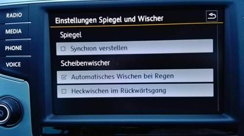

Ja möglich und geht auch schön weit runter. Gestern wieder erst gemacht.
Geht bei meinem Alltrack MJ 2016 nicht. Klappbare Spiegel, aber der nimmt keine Codierung diesbezüglich an.
Menüpunkt in den Fahrzeug-Einstellungen aktiviert und den Spiegelschalter auf "rechten Spiegel" eingestellt?
Wenn eines davon fehlt, klappt der Spiegel beim Rückwärtsfahren nicht runter.
Schalter ist auf Beifahrer, aber den Menüpunkt habe ich nicht gefunden...
also für mich sehen sie gleich aus wenn sie nicht an sind ! Der einzige Unterschied ist anscheinend noch, das das Innere U etwas dunkler ist als das Äussere (von der Fasseung oder Reflektoren)
Aber für mich sieht es ganz klar so aus, als wäre im inneren etwaa. Ob es jetzt nun Led sind oder nur Halterungen für Led das kann ich auch nicht sagen. Wobei ich das als quatsch bezeichnen würde eine Vorbereitung für nichts.

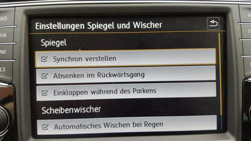

@Astra No.1 schrieb am 17. April 2016 um 17:33:57 Uhr:
... Schalter ist auf Beifahrer, aber den Menüpunkt habe ich nicht gefunden ...
Car - Setup - Spiegel und Wischer (siehe Bild)
Der erschien bei mir erst nach der Modifikation mit VCDS.
@pfaelzerwildsau schrieb am 17. April 2016 um 16:58:47 Uhr:
Also doch nicht richtig codiert;)
Wollen wir mal nicht vorschnell urteilen. :D
Ich musste den Menüpunkt nach VCDS-Aktivität auch erst aktivieren. :cool:
Themenstarteram 17. April 2016 um 15:57
Ohne den Punkt geht's nicht. Der Punkt muss immer nach dem nachträglichen freischalten angeklickt werden.
Scheinbar...wenn es denn daran liegt. :)

Keine Spiegelabsenkung
Bei mir erschien der Menüpunkt, nachdem ich folgende Codierung vorgenomen habe:
Spiegelabsenkung Beifahrerseite aktivieren
-STG 09 > Zugriffsberechtigung: 31347 > Anpassung > …
> Kanal "(16)-Zugangskontrolle 2-Spiegelabsenkung bei Rueckwaertsfahrt" > Wert auf "aktiv" setzen
Korrektur: Kanal "(17)-Zugangskontrolle 2-Spiegelabsenkung..."
> Kanal "(21)-Zugangskontrolle 2-Menuesteuerung Spiegelabsenkung " > Wert auf "aktiv" setzen
Korrektur: Kanal "(22)-Zugangskontrolle 2-Menuesteuerung..."
-STG 52 > Codierung > Byte 4 > Bit 2 und Bit 3 aktivieren
(Quelle: Hier aus dem Forum)
