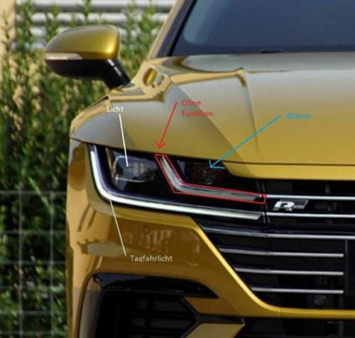

@CCer schrieb am 27. März 2020 um 23:52:12 Uhr:
Leider nur von schräg oben! Kann da jemand von euch erkennen? 😕
Also wenn ich nach dem Link gehe ist zwar B8, würde ich vermuten meine Linse sieht aus wie ein HIGH LED, hmmm
https://www.passatforum.com/.../#post-423104
Der Link hat so garnichts mit deinem Auto zu tun, der Passat B8 nutzt in dem Link die Low-LED Reflektor Scheinwerfer. Du hast im Arteon selbst bei Low-LED Linse.
Das ist wirklich sehr schwierig zu erkennen. Auf Anhieb würde ich sagen es ist keine zweite Linse zu sehen, aber Foto von vorne wäre da besser tatsächlich.
Sehr schönes Auto btw. Wenn es den Arteon als GTE gegeben hätte, dann hätte ich den genommen.
hat der low-led vom arteon nicht noch eine glühbirne als blinker und high-led stattdessen eine led ?
@CaptainDickei schrieb am 28. März 2020 um 08:50:24 Uhr:
So wie ich es oben geschrieben habe, ja. Danke für die Bestätigung.
@CCer Habe dir nochmal 2 Fotos von Low und High angehangen. Es geht nicht um die äußere sondern um die innere Seite zum Kühlergrill hin. Da sitzt entweder Blinker-Glühbirne oder DLA-Linse. Und zum Verständnis nochmal das Video zu High-LED:
https://youtu.be/oLrOwtH4Lxg?t=11m24s
Der innere TFL-Streifen, der bei High Blinker ist, ist bei Low ohne Funktion. So, das sollte jetzt hoffentlich jeder verstehen. 😁
Auf deinem Foto schwer zu erkennen, sieht aber eher nach Low-LED aus.
Ok schade. Dann muss ich mich damit wohl zufrieden geben
