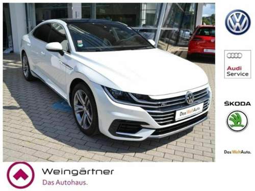

Ich rede aber von einem
Arteon ich habe LED Schweinwerfer und ACC . Meine Frage kann ich DLA codieren lassen oder nicht?
Mach einfach ein Foto der Scheinwerfer oder belese dich wie man High LED identifiziert
@hadez16 schrieb am 27. März 2020 um 21:10:43 Uhr:
Ja okay das kriege ich raus! Also HIGH LED = codieren DLA möglich? LOW LED = nicht möglich
Richtig

Habe gerade das in einem Beitrag aus 2017 gefunden. Also bräuchte ich nur einen DLA Codieren lassen falls ich denn möchte.. Wer suchet der findet :) Danke für die Hinweise hier
Meines Wissens gibt es auch beim Arteon deutliche Unterschiede im Scheinwerfer. Ich besitze zwar selber keinen, aber habe oft schon welche mit unterschiedlichen Sw gesehen. Bei Low LED ist der innere TFL-Streifen ohne Funktion. Bei High stellt er den Blinker dar. Bei Low dagegen ist dieser an der Stelle wo bei High die zweite Linse für DLA ist, da ist der Blinker dann glaube auch nur eine Glühbirne (nicht 100% sicher mit dem Low-Blinker, bitte bestätigen!).
Siehe Video von LED-High:
https://youtu.be/oLrOwtH4Lxg?t=11m24s
Daher ist das bestimmt nicht einfach nur zu codieren. Dir fehlt ja die DLA-Linse wenn du Low-LED hast.
@marcel151 schrieb am 27. März 2020 um 23:28:37 Uhr:
Danke für die Info, alles spekulieren ( in meinem Fall) hilft ja nicht. Ich muss mich gedulden bis die Autohäuser wieder offen haben und ich mein Auto abholen kann. Dann werden wir es sehen...
Genau, du siehst ja im Video die High Scheinwerfer, vergleiche die mit deinen und du weißt bescheid. Rückmeldung hier wäre super! Hast du Bilder von deinem Auto wo man die Scheinwerfer sieht? Das sollte man auch bei ausgeschalteten an der vorhandenen inneren Linse erkennen können.
Ob auch High-LED ohne aktivem DLA beim Arteon verbaut wird weiß ich nicht. Beim Passat war es definitiv mal so.
@marcel151 schrieb am 27. März 2020 um 23:43:29 Uhr:
Leider nur von schräg oben! Kann da jemand von euch erkennen? :confused:
Also wenn ich nach dem Link gehe ist zwar B8, würde ich vermuten meine Linse sieht aus wie ein HIGH LED, hmmm
