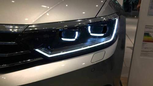

Themenstarteram 17. April 2016 um 9:39
Ja möglich und geht auch schön weit runter. Gestern wieder erst gemacht.
@nreo09 schrieb am 15. April 2016 um 20:53:40 Uhr:
@djduese83

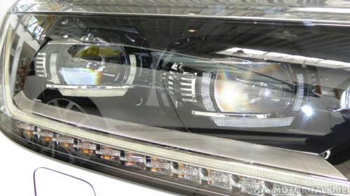

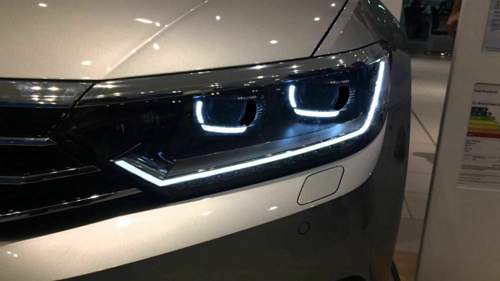

Also bei genauerer Betrachtung leuchten sie scheinbar doch nicht ! Aber es sind definitiv welche da die leuchten können das kann man erkenn es sind also LEDs in den Streifen vorhanden ! Leider klappt es beim Abblendlicht nicht mit einem Foto machen so das man was erkennt !
Beide U's sehen identisch aus also in der Hinsicht wenn sie aus sind und man die LEDs sieht ! In jedem u sind 3 LEDs in den Strichen von oben nach unten, in den den Horizontalen Strichen kann ich es leider nicht sehen
Könnte es sein, dass man hier möglicherweise identische Linsenmodule verbaut hat und bei einem Paar die entsprechenden LED's einfach nicht angeschlossen sind?
@pfaelzerwildsau schrieb am 17. April 2016 um 11:40:52 Uhr:
Durchaus möglich, können aber auch angeschlossen und nicht aktiv sein.

Themenstarteram 17. April 2016 um 10:49
vergiss stemüll als vorlage! das ist der letzte mist...
Ich habe das hier über nen VCDS Codierer machen lassen (in HH). Er war selbst erstaunt, dass das nicht geht, war aber sein erster B8.
Themenstarteram 17. April 2016 um 11:22
ich bin knapp 4 wochen in HH mal wieder und kann es dir gen machen. es geht wie schon gesagt 100%ig
@DVE schrieb am 17. April 2016 um 11:46:48 Uhr:
@mika85 & all bitte unbedingt dranbleiben :)
hat jemand die möglichkeit an den schaltplan der leuchteneinheit zukommen?
daran sollte man sehen was alles verbaut wurde!
ich denke nicht das wenn leds verbaut sind diese einfach nicht angeschlossen werden!
vermute wenn, eher das im inneren U keine leuchtmittel stecken. nur die farblosen blenden wie im äußeren.
wenn die einzeln steuerbar wären: was da so ginge..

@f-a-c-e
welchen Schaltplan genau ? Ich habe einen Kollegen bei Audi der mir solche Sachen besorgen kann aus dem ElsaWin !
Also ich habe mir die Leuchtmittel nochmal angeschaut gerade eben in der Sonne, und ich denke da sind wirklich LED´s drin denn, es sieht wirklich so aus wie beim äußeren u
@mika85 schrieb am 17. April 2016 um 13:22:25 Uhr:
Gerne! Schicke dir meine Mobilnummer per PN. Danke schon mal.
Habe Stromlaufpläne gefunden vielleicht sind es ja die richtigen und ihr könnt etwas damit anfangen, allerdings sind diese für die B8 Lim. sollten aber für den Variant die selben sein.
@nreo09 schrieb am 17. April 2016 um 13:37:40 Uhr:
Das innere U reflektiert irgendwie anders als das äußere :confused:
P1040356
Das Innere hat aber definitiv LEDs drin wenn du genau hinschaust
