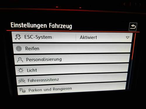

Ich habe das Gateway geflasht. Seitdem habe ich die Personalisierung. Es zeigt mir im Discover Pro auch die Namenliste unter Perssonalisierung an. Jedoch ist alles ausgegraut und ich kann es in DP nicht auf Aktiv setzen.

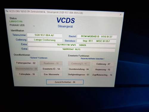

Meiner ist MJ15. Das Gateway habe ich geflasht. Seitdem ist die Personalisierung vorhanden. Es wird im DP auch Alles angezeigt. Jedoch ist Alles ausgegraut. Und auf Aktiv setzen lässt es sich leider nicht.
Ja, weil dein Bcm zu alt ist. Mindestens Mj 16
Ist das BCM nicht das Gateway?
Nein, das Bcm ist Bordnetz (09) und das Gateway ist (19)
Ok dann muss ich das wohl auch noch flashen.

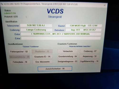

@Devil123 schrieb am 25. Januar 2019 um 16:48:24 Uhr:
Von welcher auf welche Version?
3q oder 5q gateway?
Hier habe ich mal Alles aufgelistet. Und wie gesagt. Der Aktiv Button hat keinerlei Funktion.
20190125-190851
20190125-190905
20190125-190916
Bei aktiv schon Haken rein gemacht?
@Golfi30 schrieb am 25. Januar 2019 um 19:34:15 Uhr:
Klar. Aber es bleibt immer so. Komplett ohne Funktion.
Am gateway lag es nicht, dann müsste es vorher total veraltet sein.
Hatte auch die AJ jetzt AM drauf.
BCM ist die kleinere 84er Version drauf, hast aber auf jeden Fall ein neueres Navi
