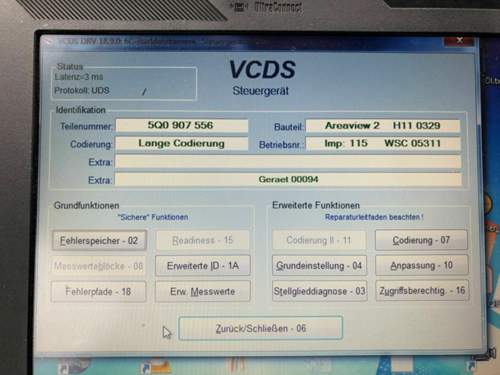

@monstermolt schrieb am 1. Dezember 2018 um 10:31:29 Uhr:
Bei mir wird die Codierung nicht angenommen im 6C. Wer kann flashen :-)
Kannst du mal einstellen welche SW du hast, also ob ohne Index, oder a, b, c und welchen Stand als Zahl(4stellig).
@VR Rocco schrieb am 01. Dez. 2018 um 10:33:26 Uhr:
Aera View einfach so hochflashen? Puhh das braucht Nerven....
Bcm's lassen sich nicht hochflashen, nur ganz ganz wenige und dann auch nur minimal...
Also mein BCM habe ich hoch geflasht, aber das war nicht ohne, beim Passat, da immer mit kessy, nur am Tisch ausgebaut.
Bei Autos mit Zündschloss könnte es auch im Auto klappen.

Von SW 1001 auf 2001, wegen Umbau auf DP Facelift nötig.
Ohne Index SW0329
Ich vermute mal brauch Index C mit SW0608
@monstermolt schrieb am 1. Dezember 2018 um 11:18:48 Uhr:
Ohne Index SW0329
Gleicher Stand geht nicht.
@VR Rocco schrieb am 1. Dezember 2018 um 11:26:26 Uhr:
Ohne Index SW0329
Wie meinst du das?
Gerade bei mir getestet. Wertebereich ungültig. Schade.

Kann ich in VCDS sehen welche SW die Klima hat?
@Passat-B8BiTDI schrieb am 1. Dezember 2018 um 11:33:17 Uhr:
Wie meinst du das?
Hab gleich den gleichen Stand wie er, wird Wert31 abgewiesen.
@marcel151 schrieb am 1. Dezember 2018 um 11:48:07 Uhr:
@VR Rocco schrieb am 1. Dezember 2018 um 11:17:50 Uhr:
Natürlich, Stg.08
