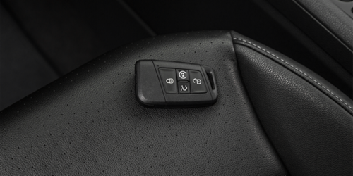

So sieht der key vom atlas aus, ist ja auch ein mqb, da ist ja der Dreh Pfeil mit 2x drücken zum starten.
So ist es:
Adresse 09,5Q0 937 086 BM,Anpassungskanal ENG141651-ENG115754-ZV allgemein-Funk bei Klemme 15 ein,geändert von,nicht aktiv ,auf,aktiv
Achtung bei Keyless.. es dauert etwas Bzw. muss man sich etwas vom Fahrzeug entfernen damit man absperren kann weil sonst der Schlüssel noch erkannt wird.
Die Amis können tatsächlich aus der Ferne starten. Sobald man dann aber die Tür öffnet oder einen Gang einlegen will geht er aus um man muss nach dem einsteigen selbst erneut starten.

@casiosv schrieb am 21. November 2018 um 11:31:17 Uhr:
So ist es:
Dank dir erstmal.
Bedeutet also das ich mit der Fernbedienung abschließen muss bei laufenden Motor?
Mit Kessy ist das wohl nicht machbar, also einfach über die Türgriffe abschließen meine ich.
