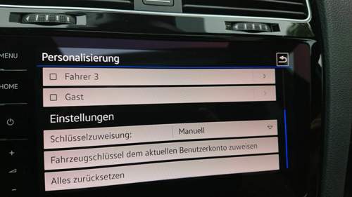

@raudi52 schrieb am 22. August 2018 um 09:47:56 Uhr:
Wie kam ich die Personalisierung codieren?
Weiß man nicht.
Probier es mal so. Hat bei mir geklappt.

Naja relativ, die Anleitungen hier im Forum allein waren nicht ausreichend. Aber dank der guten Hilfe hier hat’s dann doch funktioniert.
Erst hab ich im Steuergerät für Zentralelektrik die Anpassungskanäle gesetzt:
ENG98831-ENG126849-Personalisierung-Aktivierungsoption_im_HMI-Menue_sichtbar,aktiv ,16
ENG98831-ENG133401-Personalisierung-Anzahl_Benutzerkonten,4 ,16
ENG98831-ENG133402-Personalisierung-Automatische_ Schluesselzuordnung,nicht aktiv ,16
ENG98831-ENG126850-Personalisierung-Benutzerkontenverwaltung_in_HMI-Menue_sichtbar,aktiv ,16
ENG98831-ENG126848-Personalisierung-Personalisierung_aktiv,aktiv ,16
ENG98831-ENG141994-Personalisierung-Personalisierung_Profilfunkion,profiles_active ,16
ENG98831-ENG126851-Personalisierung-Personalisierungsfunktionen_in_HMI-Menue_sichtbar,aktiv ,16
ENG98831-ENG142030-Personalisierung-Profil_Variante,Schluessel ,16
Und dann noch unter Steuergerät A5 im Byte 13 das Bit 3-5 auf „10 Key/Remote Personalization Version: 1.x“ kodieren.

Mj 15, im 5f wird die Personali. angezeigt aber nicht in der MFA ,siehe Foto, da fehlt doch noch was, zum die Einstellungen vor zu nehmen.
Byte 10 Bit 0 im Tacho setzen

Einstellung im Navi möglich.
@wk205 schrieb am 23. August 2018 um 06:51:24 Uhr:
War das auf mich bezogen?
Was muss ich dort Einstellen das er den Schlüssel meiner Frau Automatisch erkennt und die Memory Sitze direkt einstellt?
