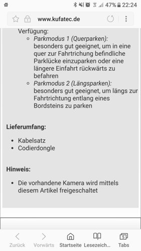

Hi, ich konnte es erst nicht glauben, aber nach ein wenig Recherche wurde ich bestätigt. Volkswagen verbaut tatsächlich den TA ohne Kamera. Die sind echt krank.
Zu deiner Frage : Demnach hast Du auch keine Rückfahrkamera, oder? Dann schau mal hier:
https://www.kufatec.de/.../rckfahrkamera-mqb-trailer-assist-vorhanden
Grade mal den link angeschaut, bestätigt meine Vermutung, es wird lediglich per Codierung freigeschaltet und ein eventuell fehlendes Kabel, welches vermutlich die Bildübertragung von der Kamera zum DM/DP ermöglicht geliefert.
Ja moment mal. Das hatten wir schonmal. Die verbaute RFK für den TA arbeitet ausschließlich für den TA dh hängt am PDC dran. Das Kufatec Set verkabelt sie an der Headunit damit man auch richtiges Bild hat.
Bei mir war mal ein Tiguan mit werksseitigem TA der zu mir meinte ob ich ihm die schon verbaute Rückfahrkamera nicht so freischalten kann dass er Bild sieht. Ich naiv "na klar". Nach ner Stunde gab ich auf und hab mich dazu belesen....
@GOLF-LIFE auch hier wird sich die Antwort nicht ändern.
Videokabel zu Headunit legen und in den Anpassungen vom 5F aktivieren, fertig.

So kann sich eine Rückfahrkamera identifizieren, die wirklich NUR für den Trailer Assist da ist. Da gibt es keine Videoleitung zur Headunit.
Ich wusste das zunächst nicht und hab an mir selbst gezweifelt, bis dann jemand schrieb, dass dafür noch Verkabelung nötig ist.
Doch jetzt schon. Wenn du natürlich mit deiner Aussage sicher bist.
Also die jetzige Kamera bleibt drinnen?

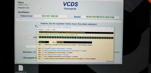

@hadez16 ist das mit der Zuziehhilfe Serie bei elektrischer Heckklappe codiert?
Zeigt es mit vcds V2 als verfügbar an...
Habe nun mal mit verbauten Arteon Lichtschalter das Allwetterlicht codiert... Keine Änderungen feststellen können...
@VR Rocco schrieb am 25. März 2018 um 11:22:36 Uhr:
Zeigt es mit vcds V2 als verfügbar an...Habe nun mal mit verbauten Arteon Lichtschalter das Allwetterlicht codiert... Keine Änderungen feststellen können...
Kann ich dir nicht genau sagen, ich habe nur Daten eines B8 mit elektr. Heckklappe, der schon keine BCM Codierung mehr hat. Und einen equivalenten Anpassungskanal scheint es nicht zu geben.
