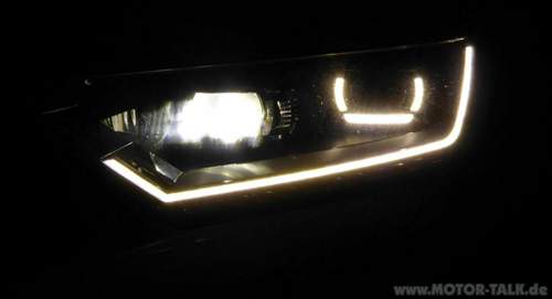

Weis zufällig jemand welche Lichtfunktion die Vorfeldbeleuchtung ist? Bzw. kann man die überhaupt einzeln ansteuern? Mir ist aufgefallen das bei leaving home diese nicht an ist...
Was ist denn bei Dir überhaupt an bei ch/lh?
Ähhh ja also alles wie Serie.. ich benutze nur Lh. Hab die LED High, die haben ja diese zwei charakteristischen Linsen von denen ja die innere für die Vorfeldbeleuchtung zuständig ist.
Soweit ich das aus dem Gedächtnis hinkriege leuchtet nur Standlicht und Abblendlicht.
Dann schau noch mal nach, bei mir leuchtet nur die innere
Ist das der richtige Anpassungskanal um das C zum Leuchten zu bringen?
Anpassungskanal ENG116952-ENG116184-Leuchte16BLK SLB35BLK SL KC9-Lichtfunktion D 16
Anpassungskanal ENG116953-ENG116203-Leuchte17TFL R BLK SRB3TFL R BLK SR KC3 -Lichtfunktion D 17
Danke
@VTEC 1 ja genau. Hab es erst gestern codiert.
@Andreas1985 schrieb am 4. März 2018 um 07:53:17 Uhr:
Danke, hat funktioniert!

Könnt ihr dazu schreiben für welche Rückleuchten die Codierung ist,
CL oder HL?
HL und R line
CL haben ja kein C bzw. Rahmen der codiert werden kann...
