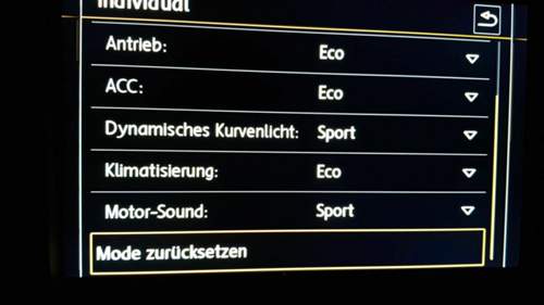

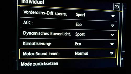

Machen aber auch Spaß, habe wieder neues gefunden auf der Suche nach der Haldex einstellmöglichkeit.
Leider habe ich weder den Körperschall aktor in Innenraum noch den Auspufflautsprecher.
Auf die Abgasklappe vom Diesel habe ich keine Funktion feststellen können.
Motor Sound bzw. Motor Sound innen.

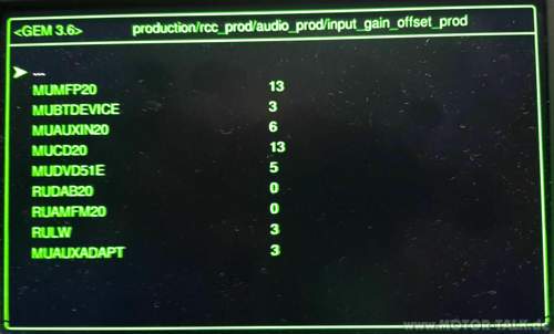

@pfaelzerwildsau schrieb am 2. November 2017 um 20:57:30 Uhr:
Würde mal testen, wie "laut" die Files am PC sind.
Auf jeden Fall haben die mp3 für sich betrachtet unterschiedliche Pegel. Generell aber sind sie leiser als FM/DAB.
Ich hatte vor Jahren mal mit dem Programm mp3gain die Pegel angehoben, teilweise führte das aber zu Verzerrungen. Hab ich alles rückgängig gemacht. Möglicherweise gibt es aktuelle bessere Programme?
Im green menu jedenfalls sind die input gain offsets zu finden (siehe Bild), aber es läßt sich nichts einstellen. Deswegen hab ich noch die Hoffnung übers VCDS ginge was.
@zs77706 schrieb am 2. November 2017 um 23:15:38 Uhr:
ich konnte bei mir im arteon am cm in der media oberfläche (usb,sd,bt) in settings (unten rechts) die lautstärke erhöhen, evtl geht das ja auch im passat
Sicher, dass das eine dauerhafte Pegeleinstellung ist und nicht nur die Lautstärke selbst?
Hast Du ggf. ein Bild davon?
Danke
Input-gain
