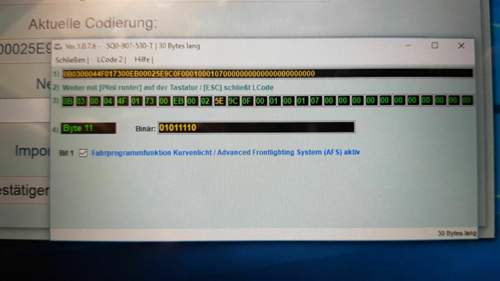

Das ist in meinen Passat BJ14/MJ15, es ist neu im DP im Fahrprofil.
Hatte es vorher nicht.
Jetzt wollte ich wissen, ob es diverse Autos haben die keine "mechanische Sperre" haben, gibt es ja auch mittlerweile, anstelle des Verteilergetriebe für Allrad, sitzt dort eine Art haldex Kupplung die dann das vorderachs Differential Sperren kann. Das ist aber relativ neu, daher sollte mein Auto das als Codierung definitiv nicht unterstützen, meine Offroad Anzeige ist ja selbst stark eingeschränkt.
@Passat-B8BiTDI schrieb am 1. November 2017 um 20:04:47 Uhr:
Ja und wie kommt es das du es auf einmal hast?
Für den B8 gibt es doch von Anfang an das XDS.
Hast du dir das aus Versehen codiert? ;)
XDS habe ich schon sehr lange auf Stark codiert, ohne diesen Eintrag. Habe vor einigen Wochen eine positiv wirkende Codierung in der Haldex gemacht, mal die Audi Haldex Fahrer gefragt, diese haben es auch nicht. Daher ja mal die Frage ob jemand es von einen Auto im VW,Skoda,Seat Lager kennt.
Heute den Eintrag gesehen und mal von normal auf Sport gestellt.
Hatte gestern Abend nochmals etwas codiert, aber eigentlich im 13 (DCC) und A5 Kamera steuergerät, hatte auch mal im stg 19 paar Tests gemacht, weil ich mehrere Modi im Fahrprofil wollte, bin mir aber sicher, da ich direkt danach kein weiteres Modi feststellen konnte wieder auf die Codierung davor geändert zu haben. Aber werde das nochmals am Wochenende prüfen. Ob vielleicht doch ein bit und Byte mehr auf 1 steht als zuvor.
Im RS3 Lager kann man wohl die Haldex im Fahrprofil anpassen, das muss ich dann auch noch finden. Auch wenn die Haldex jetzt schon besser arbeitet als vorher.
So, mal im Speicher vom Laptop geguckt, tatsächlich ein bit mehr an als vorher. ;)
Also erst nach der Busruhe erschienen, dann werde ich da mal weiter machen, dann werde ich die Haldex bestimmt auch noch finden.

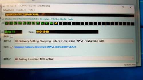

Gibt es beim DCC überhaupt was zu codieren?
Klar, in meinen Fall habe ich die prewarning von Medium auf late geändert, aber da kann man auch noch weitere Sachen machen.
Ist jetzt nur mal die Änderung gestern Abend.
Das ist doch aber ACC :confused:
Ja stimmt, DCC wird in stg19 gemacht.
Manche habe kein DCC und wollen es, manche haben DSG aber in Eco kein Segeln, auch das kann man da codieren.

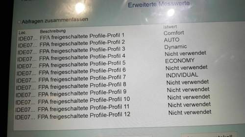

Aktuell habe ich die Standard Modi Frei, Comfort,Normal,Sport,Eco,Individual
Es gibt aber mehrere Plätze die man Freischalten Kann, wie Offroad, jetzt stellt sich die Frage wie.
Die diff Sperre vorne habe ich, haldex habe ich eine Vermutung.
