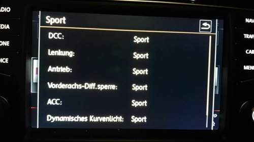

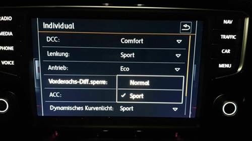

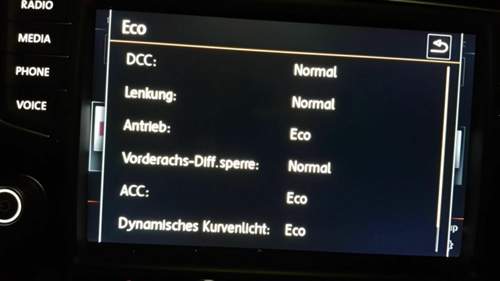

Ich habe heute etwas neues im Fahrprofil entdeckt, hat so etwas schon mal jemand im Fahrprofil gesehen? GTI,R,usw...
@Passat-B8BiTDI schrieb am 1. November 2017 um 19:43:42 Uhr:
Aus einem neuen? Oder ist das deiner?
Was soll da neu sein? Das ist doch Standard. Beim einigen Modellen (z. B. Golf R) gibt es zusätzlich das Profil "Race".
