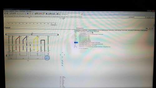

@SerdarKatilmis schrieb am 7. September 2017 um 15:48:59 Uhr:
@SerdarKatilmis schrieb am 7. September 2017 um 00:49:31 Uhr:
Genau das meinte ich , beim Parken im Dunkeln wäre das perfekt
Geht das nun oder nicht ?
Du kannst es codieren, aber es bleibt ohne Wirkung. Die Umfeldbeleuchtung in den Außenspiegeln geht also nicht als Manövrierleuchte.
Ob und/oder welche Codierung eventuell dafür in den Tür Steuergeräten notwendig ist, ist aktuell nicht bekannt.
Die haben damit nix zu tun
Hätte ich jetzt einfach mal vermutet, dort wird ja auch codiert, ob die Umfeldbeleuchtung bei angeklappten spiegeln aktiv sein soll, warum das nicht auch? Nur das dass bit und Byte aktuell nicht gelabelt ist.
die funktion kommt vom bcm.
irgendwer hatte die stromlaufpläne durchgesehen und hatte festgestellt das es nicht geschaltet wird
Die entsprechenden stromlaufpläne habe ich. Die Lampe geht direkt ins Tür steuergerät. Bzw. Ist dort angeschlossen, von da aus gibt es aktuell ja mehrere Parameter die dafür sorgen das die Lampe an geht, ch/lh oder die Tür offen. Ch/lh wird ja auch zur Tür gesendet, soweit mir bekannt über can, kann das aber nochmals prüfen. Somit müsste über die gleiche Leitung/Funktion die Umfeld Lampe beim manövrieren angesteuert werden, im banalsten Fall indem ch/lh aktiv ist beim Manöver, oder man es hin bekommt den Tür Kontakt Schalter "Tür offen" melden lassen ohne das diese effektiv offen ist.
@Passat-B8BiTDI schrieb am 7. September 2017 um 19:58:21 Uhr:
ähm die meldung tür öffen und innenraumbeleuchtung vergisst du ;)
Waren ja zwei Beispiele, daher im Satz vorher "mehrere Parameter" ;)
ok ;)
am 7. September 2017 um 18:17
Wäre mal ne richtig geile Sache .... wenn ich nur halb so viel Ahnung wie ihr hätte würde ich mich mal ran trauen.
Bei meinem Glück geht am Ende garnichts mehr :)
Hier mal ein Foto von der Umfeld Lampe im Schaltplan.
