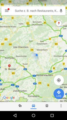

es gibt tatsächlich einen im nachbar kaff. den werde ich die tage mal anschreiben. Falls er es nicht kann/will, dann melde ich mich bei dir per PN 😉

Hö? Wenige km weiter sitze ich 😉
Hast du mal Lust vorbeizukommen, ich würde gerne mal einen B8 aussaugen...Labels, Admaps.... 😁
1:33 Stunden *schluck* ;D
Ich versuche es erstmal bei dem um die ecke. der ist zwar glaube ich nicht hier im Forum angemeldet aber dafür in einem anderem VCDS Forum.
Zur not kann ich es auch per Fernwartung anbieten
@mika85 schrieb am 1. August 2017 um 13:33:47 Uhr:
Hast ne PN 😉
