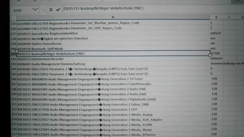

Hallo, hat jemand zufällig den Anpassungswert für die Aktivierung des TMC Pro für das Discover Pro?
@pfaelzerwildsau schrieb am 30. Juli 2017 um 12:00:40 Uhr:
@roccobarocco schrieb am 28. Juli 2017 um 13:46:22 Uhr:
Meine das TCM Pro das mit den Radiosendern mit ausgestrahlt wird. Im Discover Pro Gen 1 gab es das noch...im Gen 2 wurde es deaktiviert. Der Eintrag kostenpflichtig TMC ist in den Adaptonskanälen vorhanden sowie ein 5 stelliger Wert mit 37xxx.

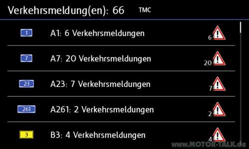

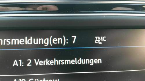

So ist es bei mir, ist es nun aber TMC Pro oder nur TMC und ist es aktiv? Das ist die Werkseinstellung, habe da nichts geändert.
Im Menü Traffic erscheint TMC wenn keine Online Verbindung besteht und bei bestehender eine Weltkugel ...
Nur TMC aktiv...ist bei meinem Passat auch...TMC ohne Pro!

Ok, aber nun mal anders gefragt, steht sicher fest, das es nicht nur an der Bezeichnung liegt? Das TMC im gen2 identisch zu dem TMC Pro im gen1 ist, als Beispiel. Da TMC doch kostenlos ist, aber in den anpassungskanälen wird beim TMC von Kostenpflichtig geschrieben.
Also in den anpassungen vom 5f ist nichts weiter zufinden. In der codierung ist auch nichts dazu belabelt.
Ich habe noch ein anderes symbol!
20170730-193120
Ich denke TMC Pro ist im Passat nicht vorgesehen, da man ja Carnet verkaufen möchte 😉
