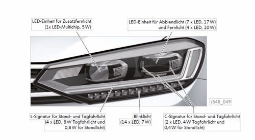

Guten Morgen,
Ich habe eine Frage bezüglich LED High und DLA mit Fernlicht beim Passat B8.
Wenn mein Kumpel sein Abblendlicht aktiviert leuchtet Abblendlicht.
Wenn er nun Fernlicht aktiviert, wird sein Abblendlicht noch Heller, als würden mehr LEDs im Abblendlicht angehen, zuzüglich geht die Fernlichtleuchte daneben an.
Kann man das so codieren, dass die Abblendlicht Led dauerhaft vollkommen leuchtet?
Kann man beim LED High beide Tagfahrlichter U's in den Scheinwerfern aktivieren?
Geht das gleiche mit den Positionsleuchten, dass beide pro Scheinwerfer leuchten oder fehlt da die Hardware?
Liebe Grüße
Tanja
@turborex schrieb am 29. Juli 2017 um 07:26:32 Uhr:
Liebe Grüße
Tanja
nein. da sind keine leuchtmittel verbaut!
Wenn er nun Fernlicht aktiviert, wird sein Abblendlicht noch heller, als würden mehr LEDs im Abblendlicht angehen, zuzüglich geht die Fernlichtleuchte daneben an.
Ist das wirklich so 😕
Ja ist so bei den High LED, die Linse vom Abblendlicht wird heller, da sich dahinter im anderen Winkel / Abstand weitere LED's fürs Fernlicht befinden.
Nur was willst du da codieren? Permanent Fernlicht an zu haben und andere zu Blenden?
Soviel vor weg, es gibt keine Lichtfunktion fürs Fernlicht. TFL, NL, oder Abblendlicht das auch bei Lichthupe aktiv ist, ist zu Finden.
Led-dla-351501690071391994-4422026061898881953
Okay, die Linse vom ABL wird heller wenn Fernlicht an ist, aber deswegen wird die Ausleuchtung des ABL Bereichs nicht besser - richtig?
ABL = Abblendlicht
