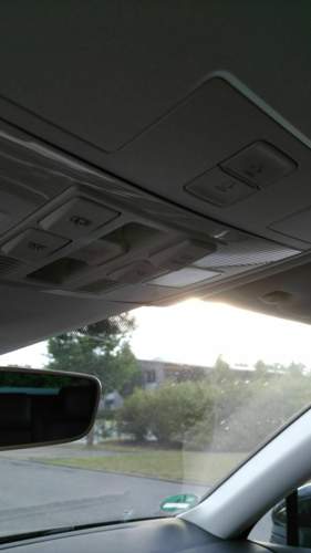

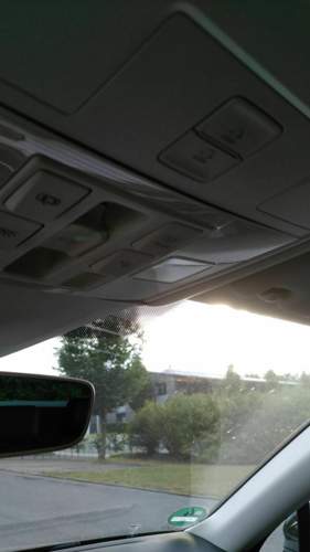

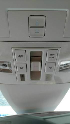

Hat jemand eine Ahnung, warum meine Lampen im Fond permanent leuchten?
Wagen war vor kurzem in der Werkstatt.
Habe CH / LH vor einiger Zeit aktiviert.
Mir ist es bislang nicht aufgefallen, da ich nur selten bei Dunkelheit fahre...
Prüf mal, ob du sie nicht per Schalter auf Dauer an hast. Kannst ja die Lampen mit den Schalter am Dachhimmel an machen.
schalter"rear" vorn betätigt?

Hier mal der rear Schalter, steht dieser nach außen, sind die Lampen hinten an.
