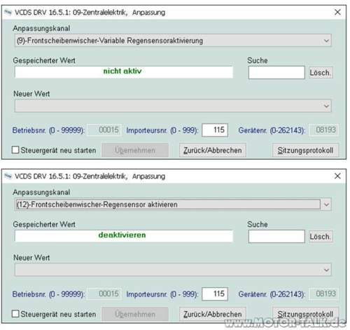

Was mich stört: dass bei 180 der Scheibenwischer selbst bei kleinster Intervallstufe (und Regen) ziemlich aufgeregt wischt. Was ich gern hätte, dass der auch bei starkem Regen noch 'zurückhalten' wischen kann, wenn den den auf minimaler Stufe habe. Was ich bisher codiert aber noch nicht getestet habe:
Frontscheibenwischer-Geschwindigkeitsabhaengige Wischstufenrueckschaltung ### aktiv => nicht aktiv
Frontscheibenwischer-Menuesteuerung Frontwischer ### nicht aktiv => aktiv
Ob das was hilft oder ein neuer Menüeintrag auftaucht weiß ich noch nicht. Habt ihr Erkenntnisse?
Kannst ja mal IDE01268-ENG115770-Frontscheibenwischer-Variable Regensensoraktivierung auf nicht aktiv setzen. Das sollte dazu führen, dass der Interval nicht mehr vom Regensensor beeinflusst wird.
Der Menüeintrag ist meines Erachtens für das Anfahren der Service-Stellung und wird glaube ich nur beim Audi MMI (richtig) dargestellt.
Ist das nicht schon ab Werk auf nicht aktiv 😕
Regensensor
Bei mir nicht, kann aber natürlich beim Passat wieder so sein. :/
