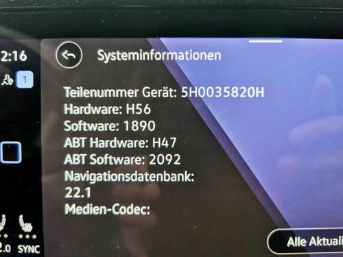

Die ersten 1.000km habe ich mit meinem neuen Clubsport 45 abgespult.
Software 1890 und HW58 bisher ohne Ereignisse und keine Fehlermeldungen, läuft alles so wie es soll.
Software läuft flüssig und fährt schnell hoch.
Ich werde im März den anderen GTI zum Flaschen von 16xx auf 18xx bringen, obwohl ich das mit gemischten Gefühlen sehe, denn der läuft auch ohne Fehlermeldungen, nur ab und zu ruckeln im Infotainment und langsames hochfahren.

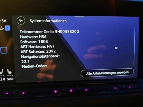

Habe heute die 1890 bekommen.
Schein jetzt alles flüssig zu laufen.
Wie es aussieht gibt es auch gleich noch neue Maps von 01/22 mit dazu
Die hatte ich vor dem Update schon....
Karten kommen OTA oder per separatem Stick und sind nicht Teil des Updates.

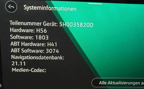

@dim4ik schrieb am 21. Februar 2022 um 15:07:27 Uhr:
Woher hast du dieses?
Ich finde bei VW unter Kartenupdate aktuell nur die 21.11
Wurde wohl automatisch installiert.
Ich habe da nichts gemacht
Kartenupdates kommen automatisch ohne irgendwelche Mitteilungen oder Aufforderungen. Man kann die auch nicht aktiv anstoßen. (Okay über nen Stick gehts. Die müssen dann aber manuell am PC heruntergeladen werden)
Die kommen schon noch.
Einfach mal ein wenig rumfahren 😉
Also ich hatte die 22.1 seit heute auch drauf stand nachts in der Garage heute morgen hat er gesagt "Einstellungen werden übernommen", ich weiß nicht ob das damit zusammenhängt...
