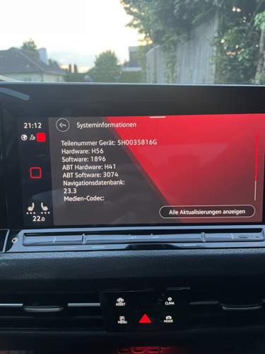

Systeminformationen:
Teilenummer Gerät: 5H0035816B
Hardware: H56
Software: 1666
ABT Hardware: Unknown
ABT Software: Unknown
Navigationsdatenbank: 21.5
Medien-Codec: 3.1.4
Radiodatenbank: 1.30.12

VW wollte die Software 1941 doch zwischen KW23 und KW24 freigeben. Noch ist KW24 nicht vorbei. ;)
Es sollte doch die 1941 sein. Wurde hier doch geschrieben.
Aber mein :) hatte vor 2 Wochen auch geschaut und meinte, dass die 1899 momentan die neueste SW ist.

Bei Seat ist es die 1940 geworden. Aber die VW und Seat Nummern unterscheiden sich glaube ich immer minimal.

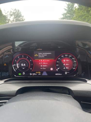

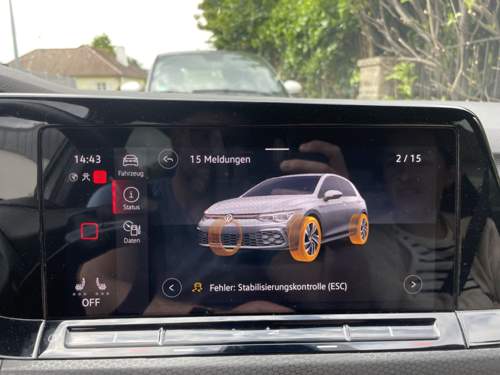

Hallo fahre seit ca. 1 Monat einen gebrauchten Golf 8 Gti Cs. Habe von Anfang an massive Elektronikprobleme mit dem Auto. Vielleicht hat jemand einen ähnlichen Fehler an seinem Auto gehabt oder es ist ein Spezialist in diesem Forum und weiß woran das liegt weil die Werkstatt hat trotz Diss Anfrage an Vw den Fehler noch nicht gefunden. Mein befreundeter Mechaniker der in der Vw Werkstatt arbeitet ist ratlos. Zu den Fehlern:
Morgens im kalten Zustand auf den ersten 10-15km meistens keine Probleme. Wenn der Motor warm geworden ist fallen in unregelmäßigen Abständen der Travel-assist und der Front-assist aus. Der Warnton geht kurz an daraufhin verschwinden die Fehler meistens wieder. Dies ist der häufigste Fehler und kommt meiner Meinung nach öfter oder eigentlich immer in Kurvenfahrten vor oder auf holprigen Straßen. Ab und zu kommt zusätzlich der Fehler ESC-System gestört, verschwindet aber auch direkt wieder. Weiter gehts… Ab und zu und manchmal in Abständen von 2-5min erscheint Travel-assist,Front-assist, Berganfahrassisten und daraufhin folgt dann immer Antriebssystemstörung und der Motor geht in einen Leistungsreduzierten Zustand... Nach einem Neustart sind die Fehler wieder weg. Nun kommt manchmal der komplette Zusammenfall des Systems bei der dann alle möglichen verbauten Assistenzsysteme wie:Front,Travel,Side, Lane, Auspark, Verkehrszeichenerkennung, Proaktiver Insassenschutz, Reifenkontrollanzeige, Fehler Parkbremse, Störung Dämpfer, Einparkhilfe, ESC, Autoholf, glaube auch noch Antriebssystem und noch was anderes was mir nicht einfällt??. Getauscht wurde von meiner Werkstatt das Motorsteuergerät aber daran lag es nicht. Eine TPI gibt es für das Problem nicht und wir wissen nicht wirklich weiter. Vielen Dank fürs durchlesen und das ihr immer alle gute Tipps geben tut, das hat mir an vorherigen Autos immer weitergeholfen.Danke!

Travel assist und Fehler beim Lenkverhalten bedeutet eigentlich muss auf ein neues Lenkrad pochen...
Ist dann weg, garantiert.
Aber die anderen Baustellen sind auch nicht ohne.
Unverschämt dass so zu verkaufen. Der Fehler ist allseits bekannt.
Aber dennoch ein zwei Reparaturversuche dann Wandlung bei mir haben sie jetzt neun mal in der Werkstatt gebraucht bis es einigermaßen alles funktioniert im Nachhinein würde ich das nicht mehr machen. Aber ich war ja so doof und habe das Ding auch noch bezahlt..
[Von Motor-Talk aus dem Thema 'Massive Elektronikprobleme GTI CS' überführt.]
Travel Assist und Frontassist kommt sicher vom Lenkrad, da gibt es sehr wohl eine TPI dazu. Er scheint aber außer dem Lenkrad noch weitere Probleme zu haben. Ganz ehrlich? Gib dem Händler die 2 Nachbesserungsversuche und wenn das nicht klappt bestehe auf Wandlung und such dir einen anderen CS. Das ist dein gutes Recht. Alles andere kostet nur unendlich Zeit und Nerven.
