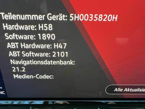

Heute darf ich im 3 Versuch Hauptuser sein. Da haben sich wohl die Server über Nacht gesynct. Falls es jemand interessiert, anbei die Systeminformationen eines in KW9 produzierten Fahrzeugs (Discover Media).

Wie lang dauert ein Update von 18xx auf 1890/1896, also zeitlich?
Also 1803 auf 1890 ~45min-1h in etwa
Zu 1896 kann ich noch nix sagen.
Das dürfte dann ja ähnlich sein.
