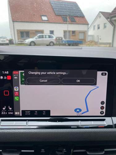

Bei mir erscheint immer öfter das Fenster "Ihre Einstellungen werden geladen" etwa 1-2 Minuten nach Fahrtantritt. Das macht mich langsam wahnsinnig, zumal dann irgendwelche dubiosen Einstellungen geladen werden: meist verstellt sich was an der Klima und an der Radiolautstärke, Sitzheizung an hatte ich auch schon, und fast immer wird der Touch Ton deaktiviert 😕
Nachdem ich dann wieder meine Standard-Einstellungen gewählt habe, gehe ich auf "Nutzer" und synchronisiere die korrekten Einstellungen. Ich bin der einzige Benutzer und Hauptnutzer, aber beim nächsten Mal lädt der Golf wieder irgendwelche komischen Einstellungen.
Das Update von 1788 auf 1803 hat hier auch nicht geholfen, war sogar eher kontraproduktiv.
Kann wohl nur hoffen und auf das nächste Update warten 🙁

mein golf Gti ist vom 04/2021. es wurde mit der Software 1788 ausgeliefert, ein Update auf 1803 machte das Auto eigentlich noch schlimmer. Der Fahrzeughersteller gibt an, das Problem ist bekannt, arbeite aber noch an einer Lösung. Ich habe bereits mit Grundsätzlich Recht eine Kaufpreisminderung oder einen Umtausch vom Händler beantragt, weil mir die Auto Erfahrung nicht mehr gefällt, besonders wenn es sich um ein €43.000 Auto handelt
Meine Profileinstellung ändert sich jedes Mal, wenn ich das Auto starte und ich muss alles im Auto zurücksetzen. wie nervig ist das
Ändern Ihrer Fahrzeugeinstellungen

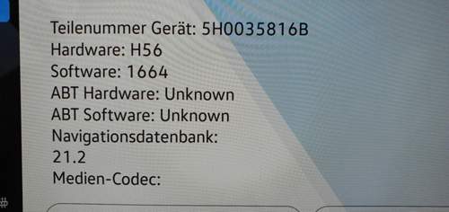

Ich glaube da ist noch viel Luft nach oben, siehe Anhang.
20210831
Warum hängt deine Navi Datenbank noch bei 21.2? Aktuell ist 21.7
