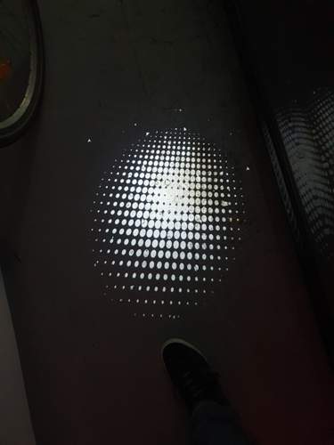

seit ein paar Tagen fällt mir auf das die Einstiegsbeleuchtung (vom Außenspiegel) bei mir nichtmehr nur dieses Golfballdesign hat, sondern sich andere "Symbole" dazuschleichen ... vermehrt auf der Fahrerseite. Habt Ihr sowas auch?
20230314
Projektor defekt. Muss getauscht werden

Themenstarteram 15. März 2023 um 9:19
Eher die Projektionslinse.

Rückmeldung bzgl. der Beleuchtung, und danke an xeio und Polmaster
Wird beidseitig zusammen mit Lenkrad und Headunit nächste Woche gewechselt.
@Polmaster schrieb am 15. März 2023 um 10:19:45 Uhr:

Gibts es diese Beleuchtung nur beim normalen Golf ohne GTI? Bei mir leuchtet dort nichts außer die umfeldbeleuchtung
Wird wahrscheinlich irgendeine Mehrausstattung oder nur bei bestimmten Ausstattungslinien (Style?) vorhanden sein: 1J2 Umfeldbeleuchtung mit Logoprojektion
